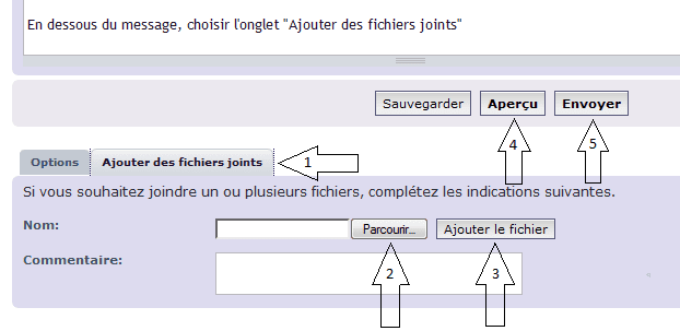

NB : Evite de passer par le site C-joint pour joindre un fichier si ce n'est pas nécessaire. C'est quand même plus simple à ouvrir un fichier placé directement sur ton fil
Pour joindre un fichier .......
joindre un fichier
