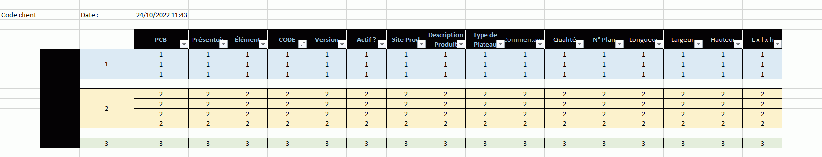

Je travaille actuellement sur un fichier excel pour le boulot qui référence des produits d'un client.
J'ai un petit soucis au niveau de la mise en page de mon fichier excel. Aujourd'hui, toutes mes références sont présentes et je les ai ajouté selon un filtre de A à Z pour m'y retrouver facilement. Le problème étant que si jamais je veux filtre non plus de A à Z mais de Z à A, les "interlignes" (c-a-d des simples lignes blanches vides) se retrouvent en bas de page.
Ce que j'aimerai, c'est que les interlignes restent entre chaque références dans un but de lisibilité.
Par exemple, entre chaque référence j'ai un interligne qui me permet de les différencier. (selon un filtre de A à Z).
Mais dès lors que j'applique un filtre de Z à A, les interlignes se retrouvent en bas de page.
J'ai essayé de grouper les lignes en me disant que les lignes allaient créer un "ensemble" mais le tri ne s'effectue plus après avoir crée les groupes...
Est-il possible de garder le format peu importe le filtre appliqué ?
Et j'ai une question secondaire, aujourd'hui pour avoir la date à jour dès que j'enregistre mon fichier j'utilise la formule =maintenant(), mais existe-il un moyen de mettre à jour la date au moment de l'enregistrement ?

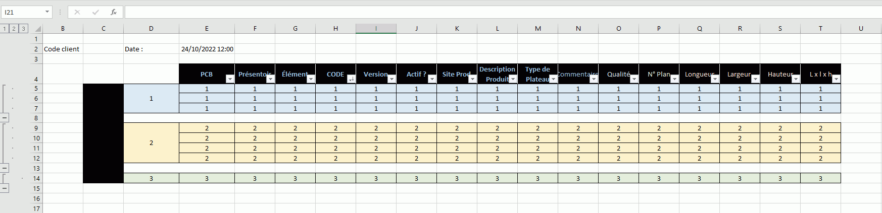

un tableau avec des données identiques mais séparées par des lignes "vides" !
un tableau avec des données identiques mais une colonne d'entête de ligne avec des cellules fusionnées !
Il y a longtemps je mettais fait un planning de personnel avec une séparation visuelle avec une ligne vide, mais en fait elle ne l'était pas !
une colonne pour le service, une colonne pour le nom et dans chaque service un personnel qui s'appelait ZZZZZZ comme cela il était certain qu'il soit à la fin de la liste du service, ou bien au début selon le filtrage de A à Z ou l'inverse, mais du coup il y avait toujours une ligne "noire" pour séparer les services.
Donc quand je changeais le tri des noms, en effet tous les Z se mettaient ensemble mais grâce à la colonne "service" tout rentrait dans l'ordre il y avait bien un seul Z par service et les noms étaient triés par ordre croissant ou décroissant.
Après avec VBA le champ des possibles s'ouvre à vous !
@ bientôt
LouReeD

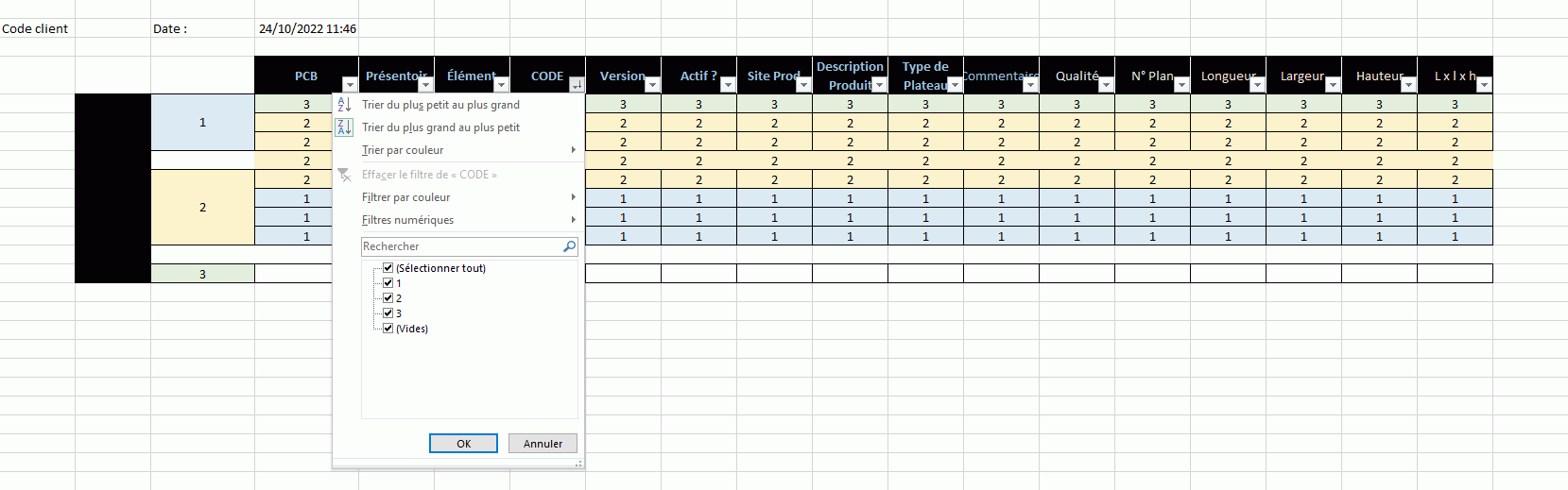

un test avec votre fichier :
Il faut jouer des deux premières colonnes afin d'arriver sur l'affichage voulu. Mais c'est en dehors des "clous" quant à l'utilisation d'un tableau Excel !
@ bientôt
LouReeD

Déjà comment rendre la case grise sans remplir à l'aide du pot de peinture et pourquoi pas si vous avez un exemple du tableau dont vous me parlez pour que je comprenne le fonctionnement de ce dernier
Par contre dans le fichier que vous m'avez joint, lorsque j'applique le filtre, les lignes s'entrecroisent et je me retrouve avec des 3 et des 1 sur la même ligne, est-ce normal ?
