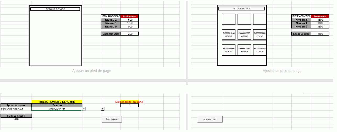

J'ai un problème avec mon fichier excel. Ce fichier permet grâce à un bouton de copier dans une feuille source (Fsource) une plage de donnée et de la coller dans une feuille de destination (Fdest).
Tout fonctionnait bien jusqu'à ce que je décide d'ajouter un autre bouton, sur la même feuille, réalisant la même action mais en copiant des éléments différents sur une autre feuille.
En fait, les deux boutons fonctionnent ; lorsque je clique sur le premier, la macro s'exécute et copie la plage au bon endroit. Le second aussi, la macro s'exécute et colle la plage au bon endroit. Cependant lorsque je clique sur le deuxième, le "collage" des données s'efface, je perd donc sur ma feuille de destination l'information initialement voulue. Et inversement, lorsque je reclique sur le premier, l'information du bouton 2 s'efface.
Je met en copie des screen des macro car le fichier est un peu sensible.
image image image
Avez vous des idées ? L'objectif serait de conserver les éléments à droite et à gauche, via 2 boutons ou même mieux un bouton, si possible !

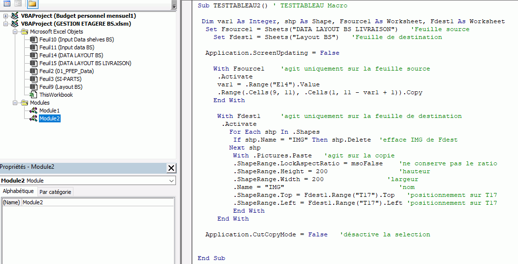

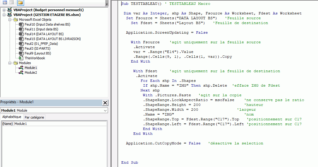

Fais l'essai en modifiant le nom de tes macros,car là tu as 2 fois le nom testtableau

Pour chaque macro, tu effaces d'abord les images existantes de la feuille destination pour ensuite créer les nouvelles, tu n'auras donc jamais l'intégralité de tes images.
Ca doit être possible de regrouper les 2 macros en une seule ....

Tu copies des infos sur 2 sources différentes Mais tu les colles dans la même feuille (Layout BS)
Comme dans ta macro tu demandes de supprimer toutes les images ... évidemment une macro efface l'autre.
Soit tu changes la feuille de destination aussi ; ou soit tu ajoutes le "copié collé" du deuxième code plus bas dans la première macro.
