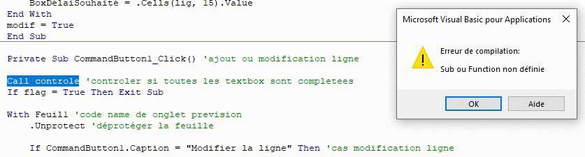

Code intégré. J'ai rempli tous les champs de l'usf est :
.... juste je vous ai écrit de supprimer tous les codes... sauf...
- Private Sub CommandButton2_Click() 'annuler
- Private Sub CommandButton3_Click() 'modification
- Private Sub UserForm_Initialize()
- Private Sub controle()
En principe c'était les 4 derniers
Est-ce que vous avez la possibilité de les remettre ?
Si non, je vous reposte le tout
