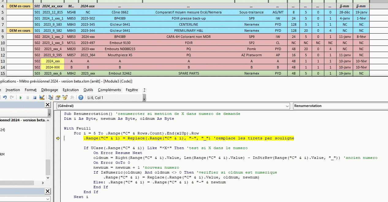

Bonjour Dan,
C'est curieux, je viens de relancer la macro du code renumerotation et cela fonctionne également.

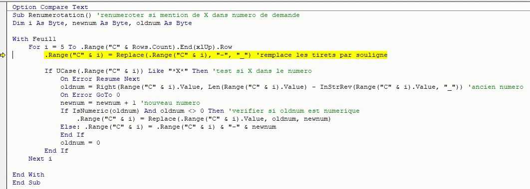

J'ai tout de même recréée une nouvelle ligne et j'ai le même problème qu'hier (pas d'incrémentation et erreur '1004' avec toujours cette ligne surlignée en jaune
.Range("C" & i) = Replace(.Range("C" & i), "-", "_") 'remplace les tirets par souligne
Je me suis dit : Est-ce qu'il faut pas faire une mise à jour avant d'effectuer le code renumerotation.
Et c'est effectivement ça !
Pouvons-nous faire une mise à jour automatique dans le codage à chaque nouvelle ligne insérée ou modification ?
N'oubliez pas que la couleur jaune ne s'enlève que si les colonnes Q à V sont complétées
Effectivement, j'avais oublié ce point,
Nouvelle question : Que dois-je faire au cas ou une ligne serait supprimé par erreur ? Peut-on trouver une parade ?
