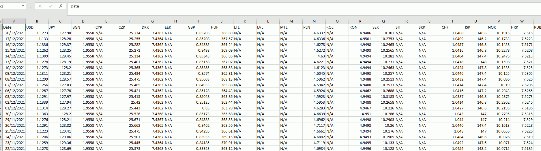

les données du fichier .CSV se réarrange toutes seules... j'aimerais les garder à l'identique mais même en utilisant un Selection.PasteSpecial ça ne fonctionne pas car c'est dès l'ouverture du fichier .CSV par ma macro qui réarrange les données.. Le fichier .CSV est le suivant je cherche à garder le même affichage
17eurofxref-hist.csv (30.78 Ko)
Alors que l'affichage que j'obtiens est en PJ...
