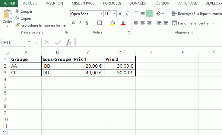

Dans le premier tableau ci-dessous, appelons le TAB1, les informations sur la ligne 2 proviennent automatiquement d'un autre tableau (TAB2)
a
Ci-dessous : TAB2
b
Comment puis-faire pour obtenir une "concat" ? (je me trompe peut-être de terme) entre les cellules (TAB2) A2 et B2 qui apparaissent dans le TAB1 comme "AA/BB", c-àd, séparé par un "slash". Le but est qu'en inscrivant "AA/BB" dans le TAB1 j'obtienne alors les valeurs C2 et D2 du TAB2 dans le TAB1 en B2 et C2 respectivement ?

Avec du recul, je me rends compte que je me suis assez mal exprimé, ce qui ne facilite pas la tâche, je reprends dès le début :)
Je désire lier des valeurs entre 2 fichiers différents TAB1 et TAB2. Sur le 2e fichier se trouvent les valeurs brutes à utiliser. Il faut imaginer que le premier fichier soit totalement vide mise à part les descriptions ligne 1 (il ne faut d'ailleurs pas prendre en considération la dénomination, j'aurai pu mettre A B C D)
Mon but est d'arriver à faire en sorte qu'en inscrivant "AA/BB" dans la cellule A2 TAB1 apparaisse alors automatiquement dans les cellules B2 et C2 les valeurs se trouvant sur le fichier TAB2 respectives C2 et D2.
Et donc, en procédant de la sorte si j'écris "CC/BB" dans cellule B2 TAB1 les cellules B3 et C3 se remplissent automatiquement (respectivement 40€ et 50€).
Est-ce que c'est plus clair ? Merci ! Gracias, Thanks !

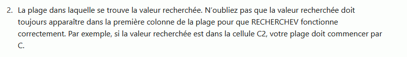

Je suis dubitatif quant à l'usage de la fonction RECHERCHEV dans votre cas.
Un rapide détour dans l'aide Microsoft (voir ici), notamment dans le 2. de la prise en main nous apprend que :
Hors ce que vous cherchez est logé dans deux colonnes (Groupe et Sous-Groupe).
