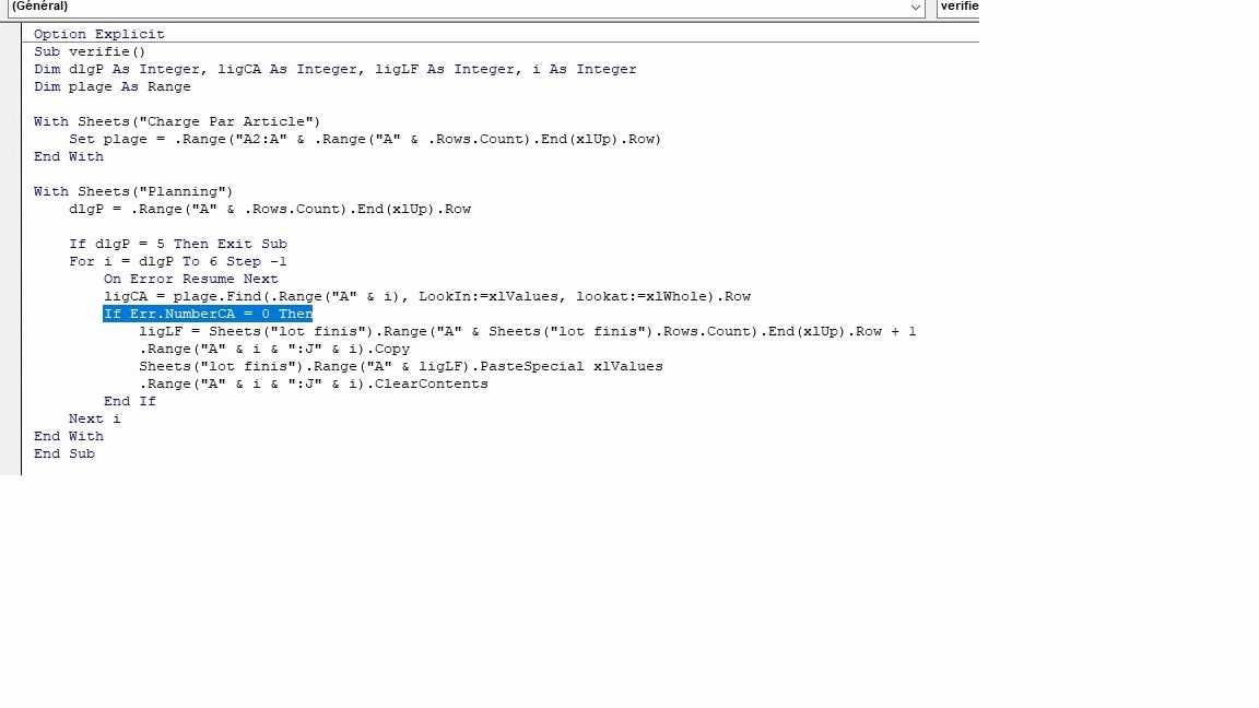

J'ai remplacé la macro ça donne ça :
macro2
Mais j'ai toujours le même problème il déplace tous les lots mêmes les non finis.
J'ai également constaté que les formules des cases des lots déplacées étaient également enlevées.
Pourquoi vous mettez CA derrière ERR.NUMBER ??? Enlevez le CA
Crdlt
J'ai enlevé le CA, mais le problème persiste
Re
En fait le code fait le contraire . Si dans Charge par article, il le met dans la feuille FInis... Or ce qui n'est pas souhaité.

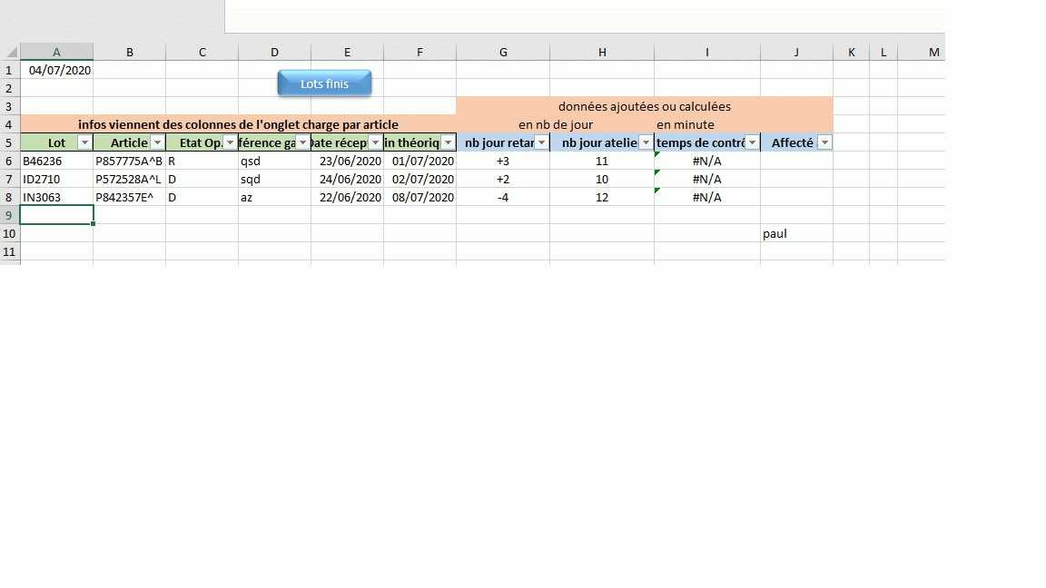

Cela fonctionne merci beaucoup.
Juste une petite question est-il possible une fois les lignes enlevées sur le 1er onglet de déplacer toutes les lignes restant afin de ne plus avoir de ligne vide?
image tableau
Lol ! j'aurai juré que vous alliez revenir sur cette demande...
Bon faite ceci :

Ok j'avais pas compris au début mais cela appel une 2e macro appelée tri.
Il reste juste un petit problème si j'ai affecté le lot à une personne l'affectation n'est pas déplacée avec les infos du lot lors du tri.
Ex le lot IN3063 était affecté à paul il y a avait 2 lors intercalés qui sont finis.
Après si c'est plus simple la colonne "affecté" pour être mise en G.
deplacement affecte
