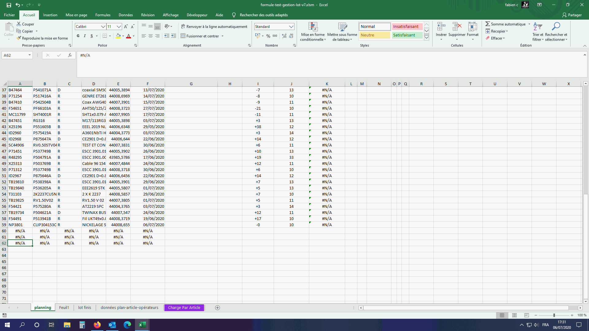

merci pour la macro. J'ai fait des essais j'ai rencontré des petits problèmes :
- lors de l’exécution de la macro , l'import sur l'onglet planning se passe bien mais j'ai systématiquement 3 lignes N/A qui apparaissent à la fin.
Le dernier lot figurant sur l'onglet charge par article n'est pas importé.
ligne napng

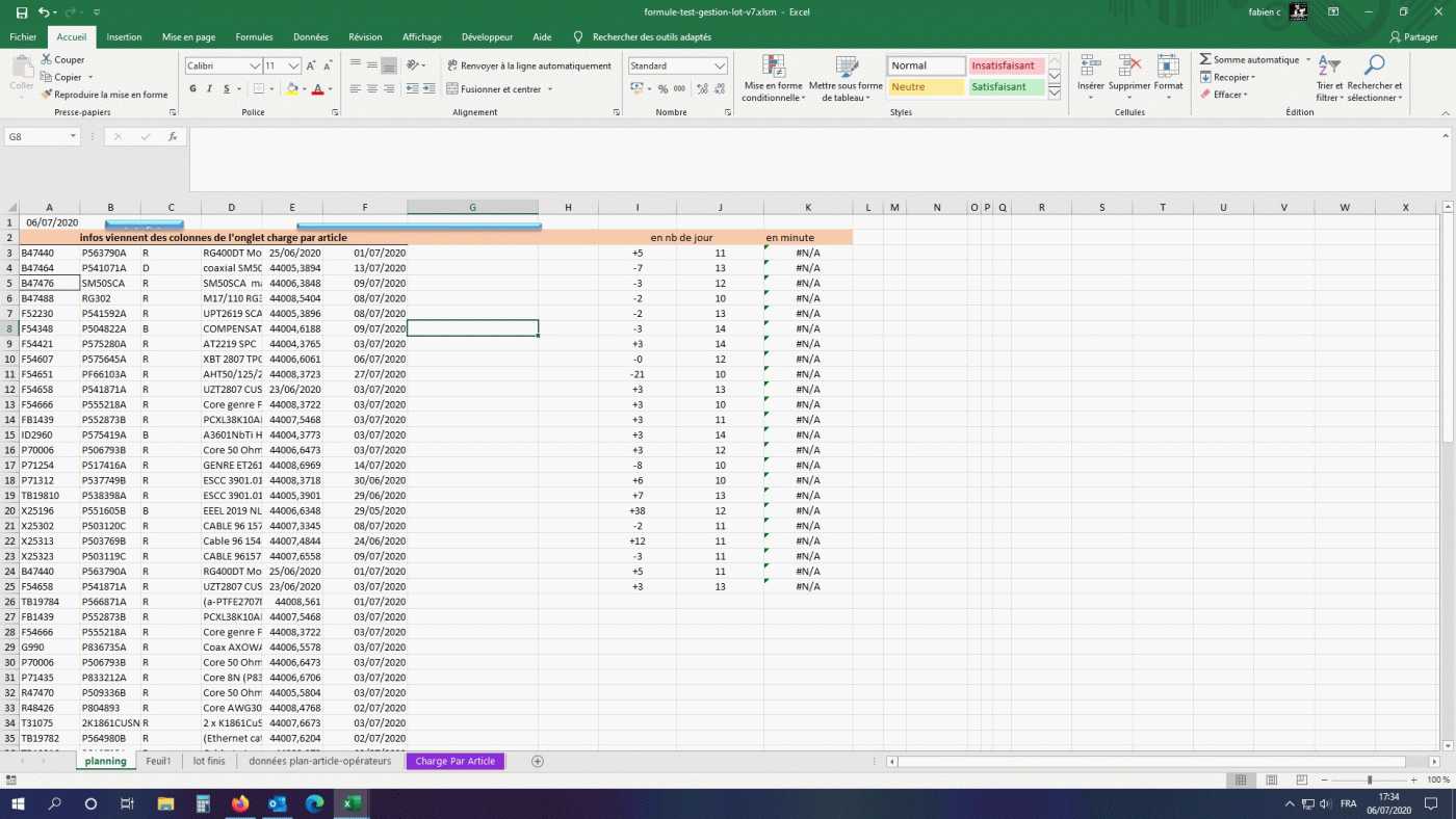

- lorsque je copie de nouvelles données dans l'onglet charge et que j’exécute la macro importplanning (2e import)
la ligne contenant l'entête de mes colonnes disparait,
sup entete
