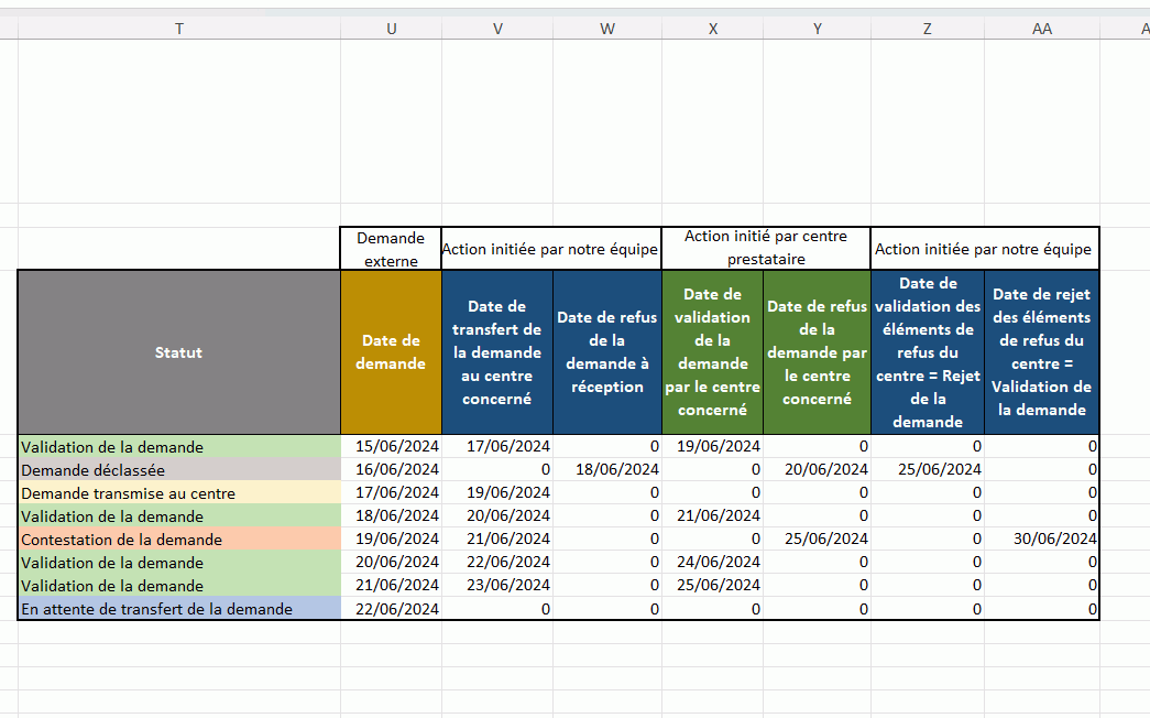

Voici un tableau plus concret de ce sur quoi je souhaiterais ajouter une formule.
Dans la colonne T, actuellement je remplis les titres des statuts à la main "Validation de la demande", "Demande déclassée", "Demande transmise au centre", "Contestation de la demande" et "En attente de transfert de la demande" : 5 statuts.
Aujourd'hui, je voudrais utiliser l'emplacement des dates sur les colonnes U à AA pour définir le statut sur la colonne T.
=INDEX($G$8:$L$8;EQUIVX(1;1*(G9:L9<>"")))
Merci JB, ça a l'air de fonctionner mais le seul problème avec cette formule c'est que la statut semble se créer à partir de la première date trouver, dans mon cas je souhaiterais qu'il trouve au contraire la dernière date inscrite et définisse la statut à partir de cette dernière et non la première date, est-ce possible ?

A la lumière de votre récente "photo", la demande m'apparait comme peu explicite : Vous évoquez 5 statuts mais avec 7 champs différents.
