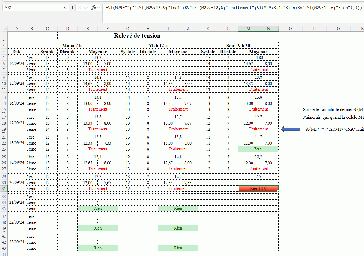

Bonjour, sur un fichier de relevé de tension, j'ai une formule avec des SI imbriqués et, le derrnier SI ne fonctionne pas. Je suis sur excel 2022.
=SI(M17>16,9;"Trait+RV";SI(M17>12,6;"Traitement";SI(M17<12,6;"Rien";SI(M17<8,4;"Rien+RV"))))
J'aimerais que quand la cellule M17 est vide, que la cellule M19 reste vide.
Je vous joint le fichier. Merci d'avance aux participants de ce forum.

Bonjour à tester
=SI(M17="";"";SI(M17>16.9;"Trait+RV";SI(M17>=12.6;"Traitement";SI(M17<12.6;"Rien";SI(M17<8.4;"Rien+RV")))))
Crdlt
Bonjour copo15
En plus de votre demande initiale, vous posez une autre question dans votre fichier pour la M29
Pour les tests inférieurs, ils doivent être du plus petit au plus grand nombre et non l'inverse
=SI(M29="";"";SI(M29>16,9;"Trait+RV";SI(M29>=12,6;"Traitement";SI(M29<8,4;"Rien+RV";SI(M29<12,6;"Rien")))))
Merci à Joco7915 et JExcel2fr, le SI(M29<8.4;"Rien+RV") ne fonctionne toujours pas, même si je le place avant<12.6
Une proposition :
=SI(M17="";"";SI(M17>16,9;"Trait+RV";SI(M17>=12,6;"Traitement";SI(M17<8,4;"Rien+RV";"Rien"))))
Sérieux !?
Ne faudrait-il pas, par exemple pour le cas >12.6, exclure le cas ou M17> 16.9, avec
si(et(M17>12.6;M17<16.9);"Traitement";...
Vincent
Merci aux membres qui m'ont répondu et mille excuses à JExeL2fr, javais mal recopié ta formule.
Tout fonctionne comme je le souhaitais.
