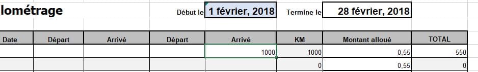

Je fais un document pour le calcul des km pour une entreprise, la mienne en l'occurrence.
Mon problème est que ma formule fonctionne, mais il y a quelque chose que je fais de pas correct pour qu'elle fonctionne comme j'ai besoin qu'elle fonctionne.
Il faut que le calcul donne le résultat suivant :
Il faut que le calcul à partir de la feuille de janvier, là où le calcul des KM pour l'année, c'est le chiffre dont je me sert pour faire mes formules dans les aurtes feuilles.
pour être clair, les premiers 5000km parcouru sont remboursable à .55$ le km
après le 5000km, le montant alloué est de .48$ le KM
Mais la formule que j'ai fais fonctionne juste à moitié, car si le montant est en bas de 5000, le calcul donne bien .55$ par contre, si on dépasse le 5000, tous les calcul se mette à .48$ tous, même ceux avant 5000.
Comment faire pour réglé ça svp
Merci pour votre aide
Voir les images
2 janvier cellule utilise pour le calcul dans les autres feuille fevrier 3jpg fevrier 1e

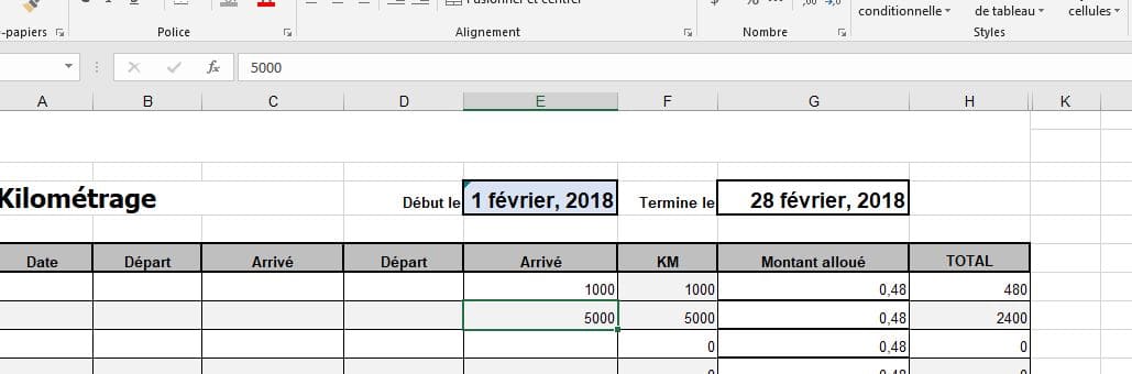

Oui, la colone G contient. Le montant alloué selon que c'est plus ou moins 5000
C'est qu'avant d'atteindre 5000 le montant est de .55 après 5000 le montant est .48
J'ai oublier de dire que ma formule fonctionne bien, mais pourquoi si ex H8 j'inscrit 1000km le montant alloué va rester .55, si dans la même cellule je change pour 5001, le montant alloué va changer pour .48, par contre tous les calculs avant H8 vont tous se changer a .48, quant ils doivent rester a .55, il est la mon vrai problème.

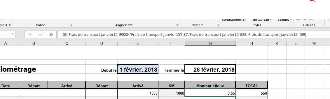

1) dans ton énoncé, dernière image, il y a cette formule :
=SI('Frais de transport janvier15'!F$53<'Frais de transport janvier15'!I$7;'Frais de transport janvier15'!I$8;'Frais de transport janvier15'!I$9)
elle peut être un peu raccourcie ainsi :
=DECALER('Frais de transport janvier15'!I$9;-('Frais de transport janvier15'!F$53<='Frais de transport janvier15'!I$7);0)
attention : selon ce que tu as écris dans un post ultérieur, c'est avec <= pas avec < !
bien sûr, ça doit aussi te retourner 0,55 ou 0,48 (selon les cas)
2) il me semble que la formule pour calculer l'indemnité de transport est celle-ci (à tester) :
=MIN('Frais de transport janvier15'!F$53;'Frais de transport janvier15'!I$7)*'Frais de transport janvier15'!I$8+MAX(0;'Frais de transport janvier15'!F$53-'Frais de transport janvier15'!I$7)*'Frais de transport janvier15'!I$9
mais ça aurait été plus sûr si t'avais joint ton fichier plutôt qu'des images ! (possibilité de tester)
