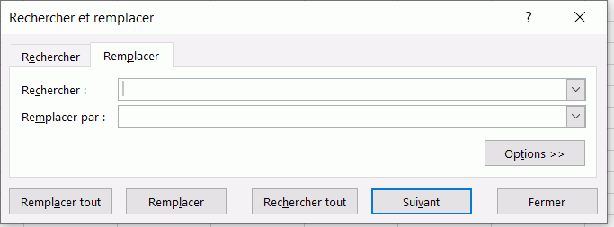

Sélectionner l'espace entre les milliers et les centaines, le copier, le coller dans Rechercher, Remplacer vide
image image

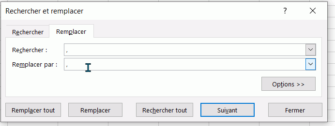

Sélectionner la virgule entre les milliers et les centaines le copier, le coller dans Rechercher Remplacer saisir la virgule du pavé numérique
image image
Rechercher vide, Remplacer 0
