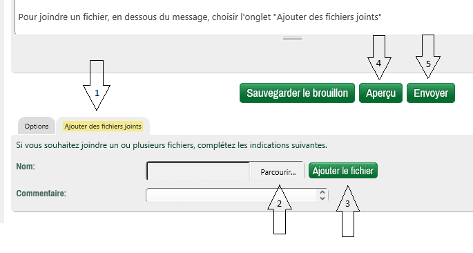

Mais je ne sais pas si l'une des formules que je connais peut convenir à ton fichier. Il vaudrait donc mieux nous le fournir
joindre un fichier forum
