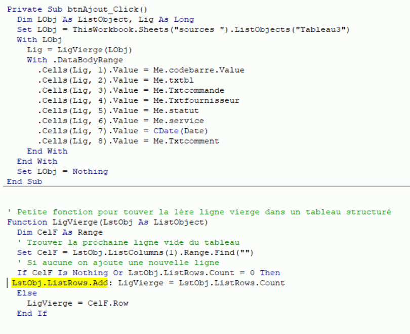

Ceci dit, le codage comme il est fait n'est vraiment pas terrible, vous utiliser un tableau structuré, profitez-en
Private Sub btnAjout_Click()
  Dim LObj As ListObject, Lig As Long
  Set LObj = ThisWorkbook.Sheets("sources ").ListObjects("Tableau3")
  With LObj
    Lig = LigVierge(LObj)
    With .DataBodyRange
      .Cells(Lig, 1).Value = Me.codebarre.Value
      .Cells(Lig, 2).Value = Me.txtbl
      .Cells(Lig, 3).Value = Me.Txtcommande
      .Cells(Lig, 4).Value = Me.Txtfournisseur
      .Cells(Lig, 5).Value = Me.statut
      .Cells(Lig, 6).Value = Me.service
      .Cells(Lig, 7).Value = CDate(Date)
      .Cells(Lig, 8).Value = Me.Txtcomment
  Set LObj = Nothing
La petite fonction (à mettre dans un module) que j'utilise pour la ligne vierge dans le TS
' Petite fonction pour touver la 1ère ligne vierge dans un tableau structuré
Function LigVierge(LstObj As ListObject)
  Dim CelF As Range
  ' Trouver la prochaine ligne vide du tableau
  Set CelF = LstObj.ListColumns(1).Range.Find("")
  ' Si aucune on ajoute une nouvelle ligne
  If CelF Is Nothing Or LstObj.ListRows.Count = 0 Then
    LstObj.ListRows.Add: LigVierge = LstObj.ListRows.Count
    LigVierge = CelF.Row
End Function
J'espère que cela vous donnera une idée, de comment développer

je vous remercie pour vos réponses par contre j'ai toujours un message d'erreur.

Bonjour vbahich
Si vous protégez votre feuille, comment voulez-vous que les valeurs ou les lignes soient ajoutées !?
Il faut :
1) déprotéger la feuille
2) faire les actions souhaitées
3) Protéger la feuille
Ou alors utiliser pour la protection "UserInterfaceOnly"
parfait, merci beaucoup.
bonne journee.
