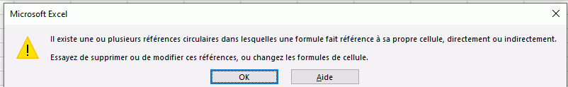

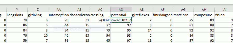

Le problème vient à priori du fait que tu es en AD2, et que tu demandes si AD2 est supérieur à 85, ce qu'excel n'est pas capable de savoir, puisqu'il est en train d'essayer de calculer la valeur de cette même cellule...
C'est ce que j'avais remarqué aussi

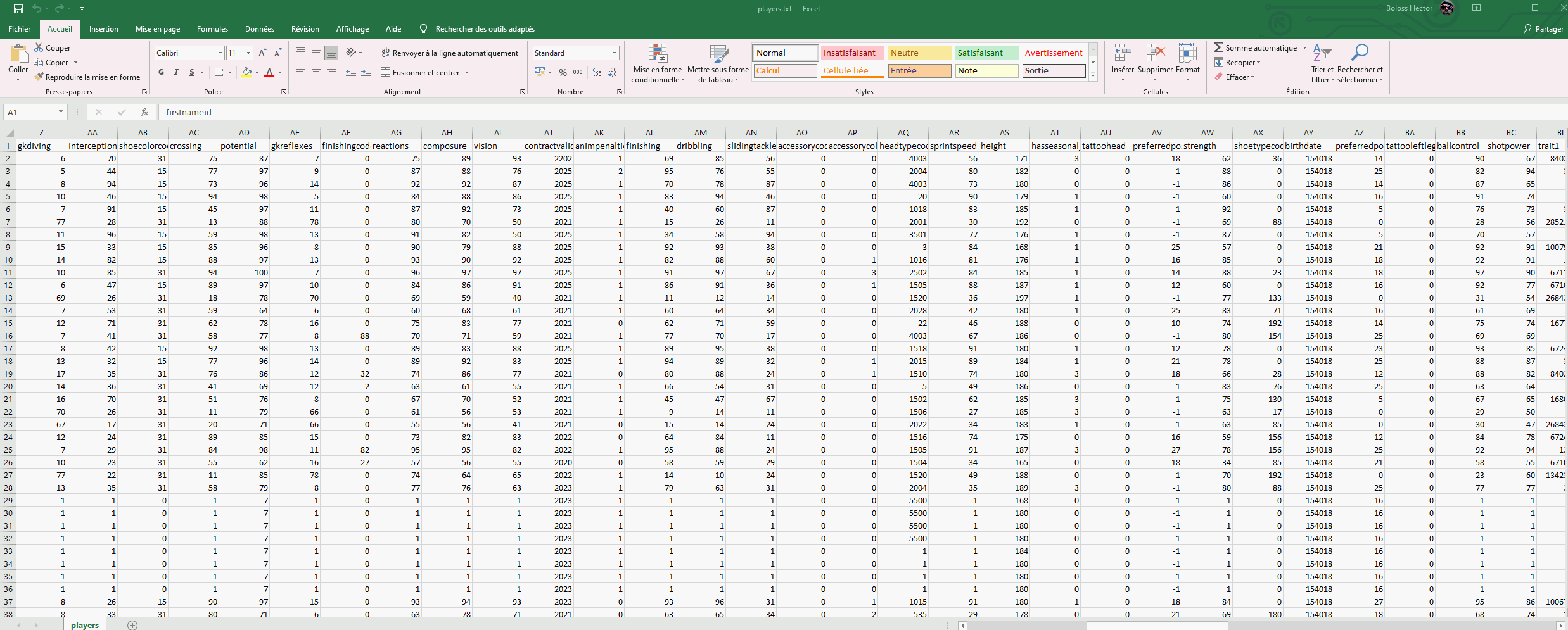

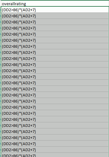

capture d ecran 2021 05 01 063034

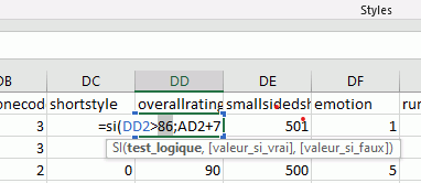

donc ça la colonne DD c'est la colonne qui va pas bouger c'est l'overall de départ c'est AD (le potentiel du joueur qui va augmenter) mais la fonction si semble devoir s'accompager de texte type valeur si vrai valeur si faux moi je veux par une formule type =si(DD2>=85;AD2+7) comprenez vous? ou dois je rentrer cette formule s'il vous plait?
babout j'ai essayé t'as formule pour une fois ca s'est développé dans toute la colonne mais pas de calcul ni nouvelle valeur
Sur tes captures d'écran (qui ne servent à rien... Il faudrait le fichier) on voit que ton tableur voudrait des virgules au lieu des points virgules pour séparer les arguments... Sur quel logiciel es-tu ?

Pour la formule de Baboutz, as-tu mis un = au début ?

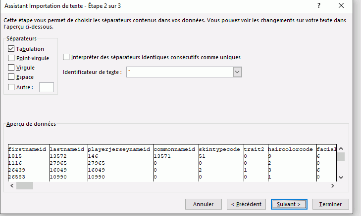

merci de ta réponse je suis sous excel 2019 (enfin c'est microsoft office 2019 fr) et j'utilise un fichier *.txt d'une taille de 15 mo
Pour qu'un fichier txt fasse 15 MO, il en faut quand même... Tu as combien de milliers de colonnes et de centaines de milliers de lignes ?

celles sur lesquelles je me concentre c'est le niveau actuel colonne DD et le potentiel à venir colonne AD
et du coup je veux un truc du genre =si(DD2>=85,AD2+7) mais pour les espaces je sais pas tiens ce serait pas ça le problème ? :
Peut-être les données sont-elles reconnues comme du texte suite à ton import.
Pour les références circulaires, c'est ce que je t'ai dit hier soir... On ne peut pas faire référence dans une cellule, à cette même cellule.

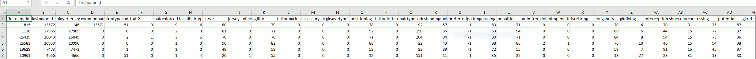

Envoie un extrait de ton txt et précise les calculs à réaliser.
attends je viens de faire un extrait du fichier le reste je m'en occupe
15echantillon.txt (50.90 Ko)
Un début de réponse à méditer !...
