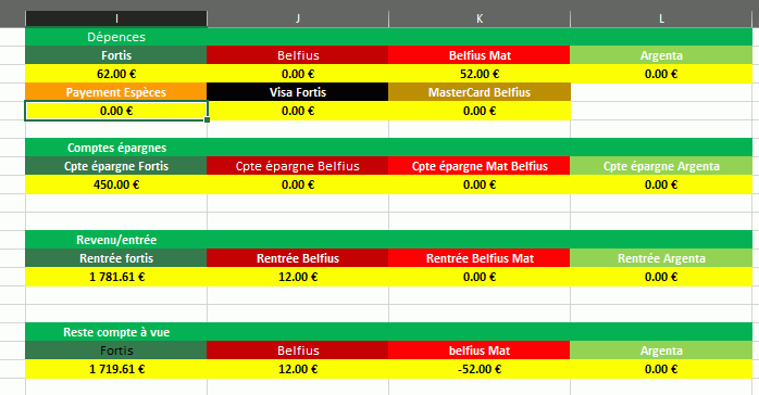

voilà j'ai suivis les explications depuis youtube pour la fonction si, qui m'a permis de créé un premier document, je voulais voir si il était possible d'avoir des explications ou solution pour terminé le projet.
Voilà je voulais faire un fichier pour géré les finances, j'ai réussi de faire une première cellules avec la date la suivante un menu déroulant pour choisir quel type paiement magasin virement, versement compte épargne, ensuite une cellule de la banque utilisé pour le paiement ensuite une cellule avec le montant de la transaction,
j'ai créé ensuite un tableau correspondant au dépenses par banque, ou carte crédit, ou espèce.
un autre avec la liste des comptes épargne,
un autre avec les revenus reçu, enfin un autres ce qui reste sur chaque compte bancaire.
mon problème est le suivant: si choisi un virement vers mon comptes épargnes.
si ajoute sur le compte épargne, celà s'affiche mais ne s'ajoute pas dans les dépenses, donc ne montre pas le reste sur le compte à vue de la banque .
j'espère pas été trop long dans l'explication....
d'avance merci

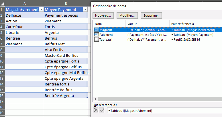

Bonjour a tous,
Je vais faire un peu le ménage pour partir sur de bonnes bases (et je n'ai pas compris la présence des colonne F et G)
1- Supprime les différents noms que tu as donné dans l'onglet "Formules" puis "Gestionnaire de noms".
La raison : Les données prennent en compte le titre ("Moyen Payement" et "Magasin/virement") et 4 de ces noms ont les mêmes données.

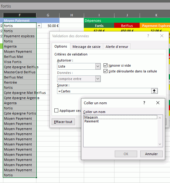

2- Feuille 2 mettre tes données sous forme de tableau (onglet Accueil Mettre sous forme de tableau avec entete) et définir des noms pour les colonnes du tableau (dans "Formules" "Definir un nom").Conseil, tu devrais également modifier le nom de Tableau 1 pour savoir de quoi il sagit.
3- Refaire les listes déroulantes sur Feuille 1 (Pour pour les Magasin/Vetement le nom est resté Magasin donc la liste déroulante est toujours bonne), pour moyen de paiement, selectionner la colonne puis "Donnée" => " Validation des données" => Liste => Source : [F3] du clavier pour faire apparaitre les différents noms et choisir Paiement a la place de carte.
Bonjour, un grand merci pour les explication clair que vous m'avez donné! Cependant il reste le soucis quand je choisi un versement vers un compte épargne d'une banque le montant arrive bien dans la cellule compte épargne mais ne diminue pas dans le reste du compte à vue de la banque. Je n'ai pas mis en place l’inverse mais une fois la formule réussie il y aura aucun problème de l'appliquer dans l'autre sens.
Le compte épargne ne diminue pas dans le reste du compte à vue de la banque
Oui car la formule en Reste compte à vue = Revenu - Dépences
Il faut inclure le compte epargne dans la formule donc
Reste compte à vue = Revenu - Dépences - Compte épargne
Pour Fortis : I14-I3-I9    et tu étire la cellule jusqu'a la colonne L
