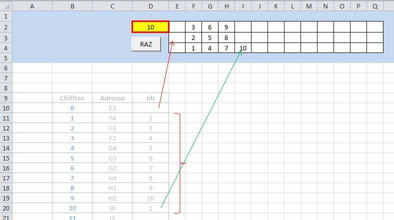

Bonjour Coloquinte, JoyeuxNoel, le forum,
J'ai réussi sur mon pc à mettre en route la macro.
Par contre quand on arrive à entrer le 11 ème numéro il s'affiche une erreur.
Bizarre, chez moi je ne rencontre pas le problème....
Si je rentre 10 chiffres (par exemple 0 à 9), j'obtiens:
1
Si je rentre le 11ème (par exemple 10), le 1 disparait et le 10 devient alors 1....et ainsi de suite....
2
Tu rencontres ce problème sur ton fichier après avoir reproduit la macro où avec le mien ?
Attention, si c'est en reproduisant la macro, je relève une erreur ici:
set val=range (d9:d46') .....
A corriger par
Set val = Range("D9:D46")
