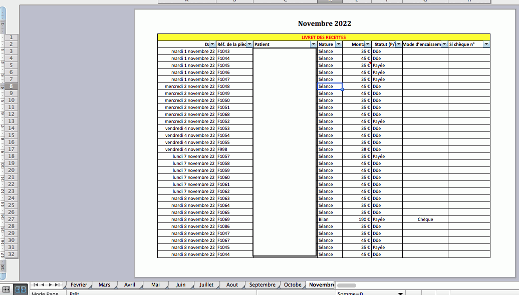

Voici un onglet du livre des recettes

Désolé de réaliser une relance. J'aimerais beaucoup trouver un autre système que mes copier-coller.
Savez-vous comment je pourrais procéder ?

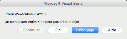

Lorsque je sélectionne le mois et le numéro de facture j'obtiens cette erreur.
Pour info, je suis sur mac.
Bien sûr, j'ai ajouté "inscrire $N$100 au lieu de $N$17".
Savez-vous comment faire ?

Bonsoir Pmot,
Dans le menu général d'Excel, choisir Données et vérifier que le sous-menu Outils de données. Il existe Validation des données.
Sinon, il est toujours de possible de cliquer sur le bouton Débogage. Et de m'indiquer quelle ligne en jaune est surlignée.

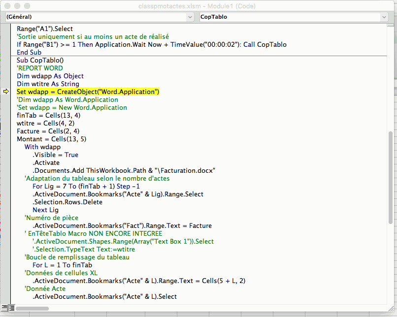

Bonsoir X Cellus,
Voici la d'écran,

A nouveau,
Effectivement le blocage est sur le lancement de l'application Word. Ici c'est la version PC Windows.
Sur Mac, c'est différent. Il est plus utilisé AppleScriptTask qui est la dernière version pour MacOs (versions Office 2016 et +).
Donc, étant plus Windows je suis moins à même de t'apporter des infos sur le sujet. Car même si tu ouvres Word sans passer par la macro les autres lignes ne sont pas sûres de fonctionner.
Par contre il y a ce site: MacExcel.com
qui peut te donner des pistes. Où un Forum plus spécialisé en environnement MacIntosh.
