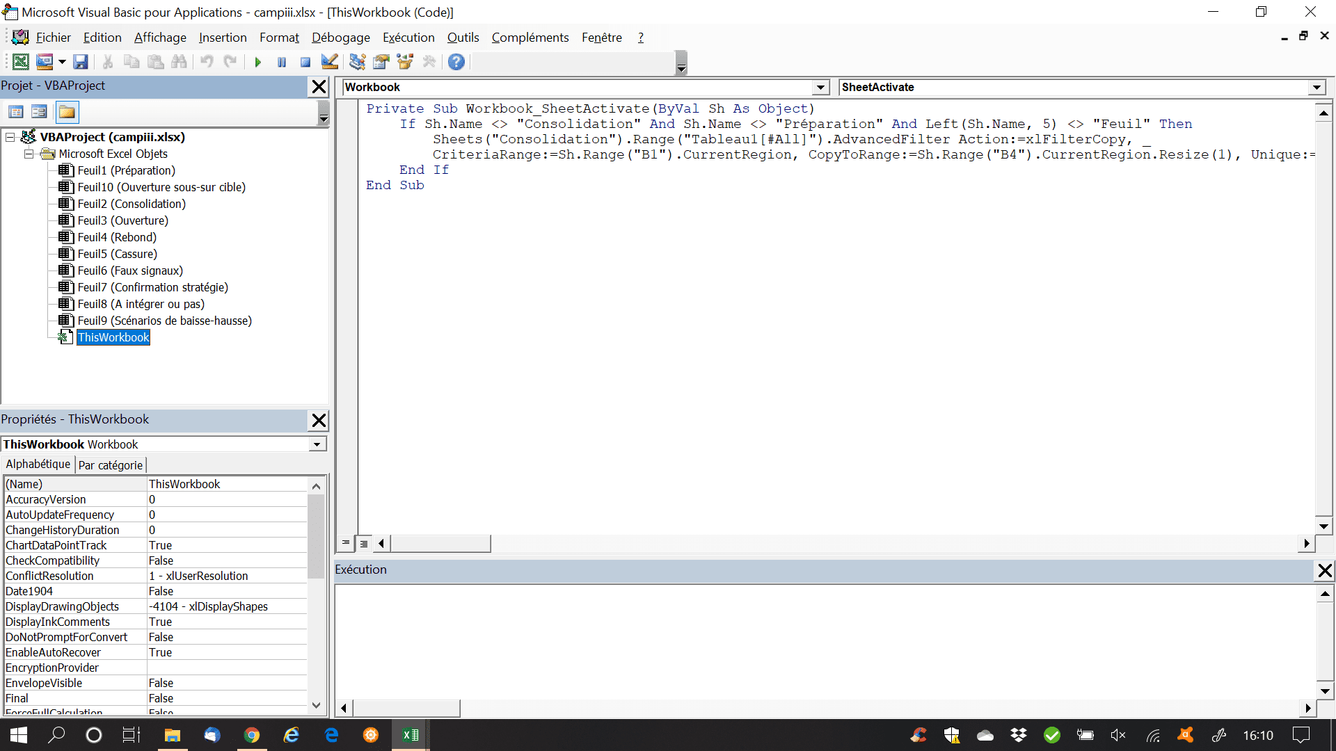

La seule chose à faire est de
  • faire un onglet
  • mettre en A1 le titre de la colonne
  • mettre en A2 la formule qui ira récupérer le nom de l'onglet
  • mettre sur la ligne 4 les en-têtes de colonne
  • et changer le nom de l'onglet : y mettre le "critère"
  • faire ensuite un aller retour sur l'onglet (la macro est logée dans workbook)
Mais si ce que Tulipe te propose te convient, c'est parfait !

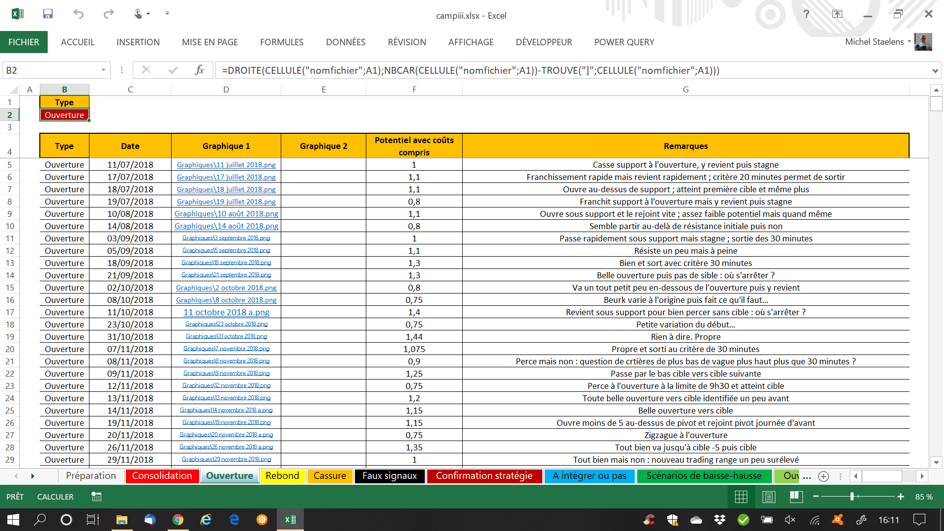

En remettant tes données sous forme de tableau
En ajoutant une colonne A vierge dans les onglets qui n'en ont pas !
Ici un onglet avec rappel du nom en B2
capture d ecran 176
La macro (4 lignes)
capture d ecran 175
Le fichier
14campiii.xlsm (167.42 Ko)
