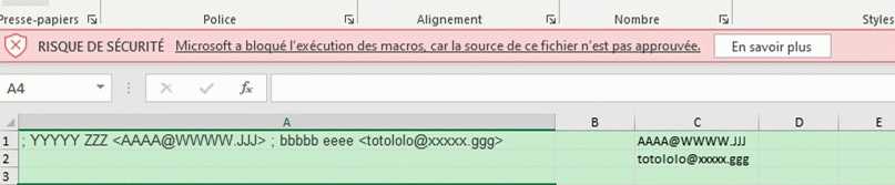

Une solution VBA :
Eric Merci mais j'ai microsoft qui râle et bloque ta macro !!! (voir copie d ecran jointe
macro bloquee
) pffff

Il te faut aller dans les paramètres de sécurité et régler tes options.
