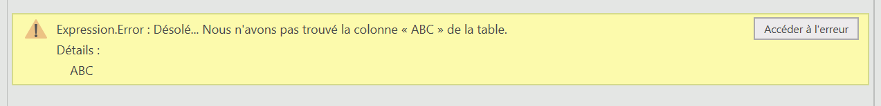

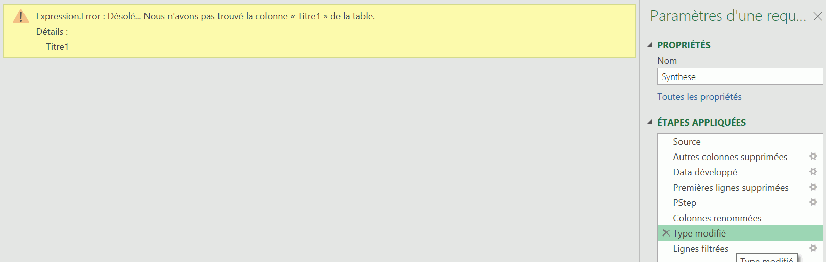

Par contre, rendu à l'étape "Type modifié", il ne trouve pas la colonne "Titre1"
Que fait l'étape "Type modifié" ?
Merci…
capture1 capture2
Il est important de fournir au départ un fichier représentatif.
PowerQuery travaille avec une logique Base de données, comme Excel avec les tableaux structurés.
Ce qui compte ce sont les titres de colonnes.
SI tes fichiers réels ont d'autres titres que Titre 1, etc, cela n'impacte pas que le typage des données mais aussi le filtre qui élimine la répétition des en-tête
Le typage est important car, si Excel ne récupère pas correctement les dates, nombres et textes, le csv sera pourri

Ensuite, j'ai actualisé, et j'ai l'erreur de type.
Quel est le problème ?
Merci!
Voici les fichiers:
17export2-pq.xlsm (27.53 Ko)
14aexporter.xlsx (19.60 Ko)
RE
Comme je l'ai dit 2 étapes de la requête PowerQuery ne trouvent plus les titres qui existaient dans l'exemple fourni et pour PowerQuery les titres sont LES repères
"Si tes fichiers réels ont d'autres titres que Titre 1, etc, cela n'impacte pas que le typage des données mais aussi le filtre qui élimine la répétition des en-tête"

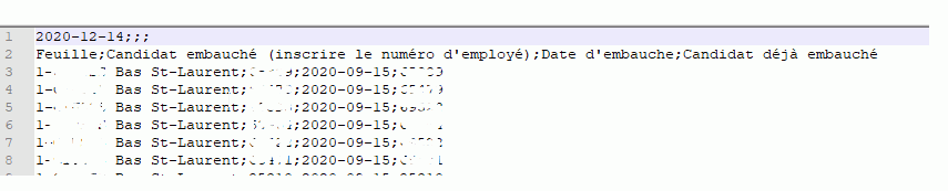

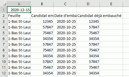

Avec le fichier que tu m'as envoyé, j'obtiens:
capture1
J'aimerais avoir ce format dans la même cellule séparé par des points-virgules , est-ce que c'est possible ?
capture2

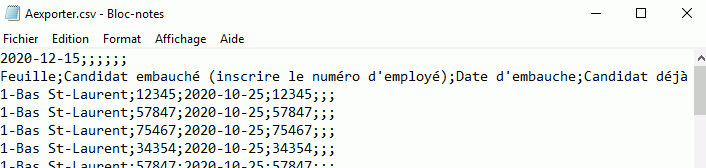

RE
Si tu ouvres un csv acec EXCEL tu ne vois pas le csv mais ce qu'Excel décide d'en faire
Pour vérifier un csv on utilise le bloc notes pour l'ouvrir, pas Excel

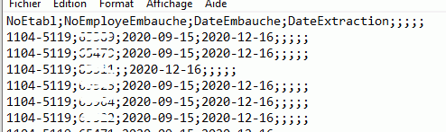

Est-ce qu'on peut enlever les 2 points-virgules de trop à la fin de chaque ligne:
capture3

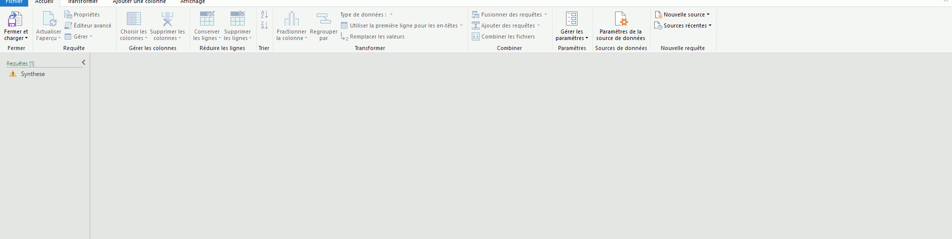

J'ai perdu la fenêtre sur le côté avec la liste des actions associés à la requête , comment je fais pour la retrouver!!
capture d ecran 2020 12 15 114156
RE
De rien !
Dans un csv chaque colonne est matérialisée : donc si un en-tête existe, la colonne même vide est matérialisée : c'est le principe de base non modifiable
Mais tu as peut-être des colonnes pas propres dans la source, donc pas vraiment vides.
Si c'est le cas dans tes sources, il faut adapter la requête pour éliminer les colonnes superfétatoires
A priori ta requête n'est pas active (la sélectionner à gauche) sinon 1er bouton à gauche de l'onglet Affichage
Et tu procèdes comment pour enlever les ";" superflus à la fin de chaque ligne ?
Merci!!
Après l'étape Colonnes renommées, sélectionner les colonnes utiles puis, clic droit, Supprimer les autres colonnes
capture d ecran 2020 12 16 093006
J'ai effacé les autres colonnes et j'ai encore 4 " ; " à la fin
J'aimerais qu'il en aille aucun
