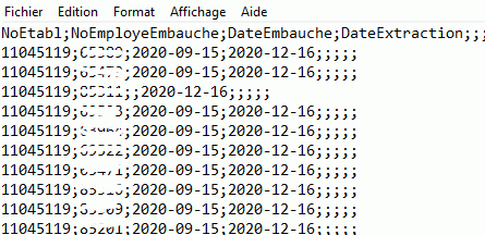

Supprime aussi les colonnes E:XFD dans l'onglet Aexporter : si elle ne sont pas réellement vides, l'export les matérialise
J'ai toujours le même problème:
Est-ce que ça existe une ligne de code VBA qui dirait d'effacer tous les points virgules à la fin de chaque ligne ?
À ajouter dans le code suivant :

J'ai fait des tests et ce que j'ai indiqué supprime bien les ; en trop donc suit ce qui est indiqué dans mes posts de Aujourd'hui à 09:32 et 16:01
La preuve
18aexporter2.csv (2.64 Ko)
Tu es chanceux, moi ça ne fonctionne pas avec mon fichier original.
J'ai suivi toutes les étapes.

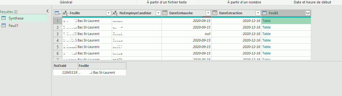

J'ai fusionné 2 requêtes ensemble. Par contre, c'est écrit Table dans la colonne Feuil1.
J'aimerais que ce soit écrit le NoEtabl au lieu de Table car il a bien fait l'association.
Est-ce que tu sais comment faire pour que ce soit écrit le NoEtabl ?

Il faut développer les lignes de Feuil1 avec la double flèche

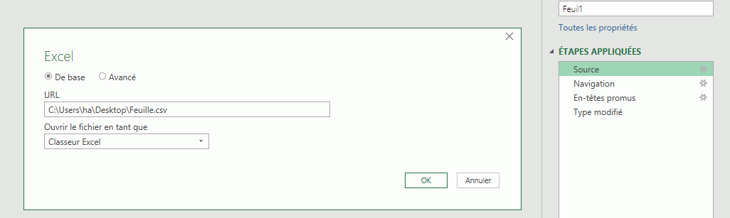

Je me demandais comment as-tu créé le lien Source pour ne pas garder le lien du répertoire
source
RE
L'étape Source se réfère à la cellule nommée Fichier
J'indiquais dans mon 1er post "une cellule dans Feuil1 où indiquer le fichier à traiter"
C'est le fait qu'elle soit nommée qui permet d'en récupérer le contenu dans PowerQuery

Par contre, j'ai changé le nom du répertoire dans lequel le fichier se trouve est j'ai un erreur:
capture d ecran 2020 12 16 173127
J'ai
RE
Je t'ai fourni un classeur en état de fonctionnement
Tu sembles bidouiller un peu dans tous les sens
Tu cherches à apprendre c'est une bonne chose mais j'ai du mal à suivre tes changements un peu partout
On indiquait un fichier xlsx en entrée (dans la cellule nommée) et on produisait un csv en sortie.
Là tu essayes d'ouvrir directement un ficher csv comme fichier excel : cela ne peut pas fonctionner

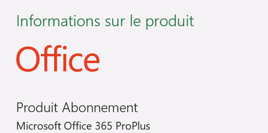

C'est la même version qu'Excel que moi
office

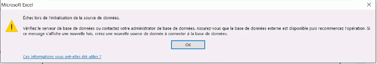

Donc, quand elle fais actualiser tout, elle a ce message :
capture d ecran 2020 12 22 092415

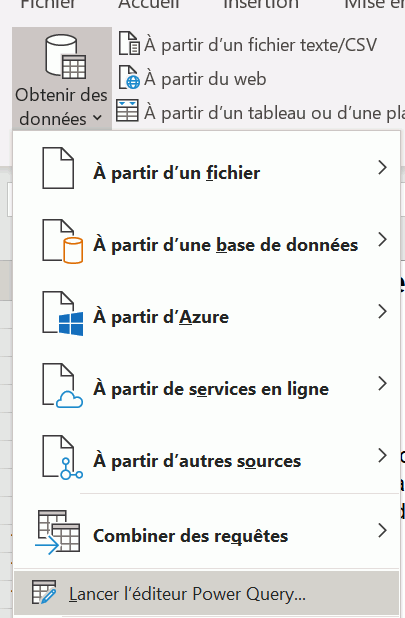

Elle n'a pas Obtenir les données comme si elle n'avait pas PowerQuery :
pq
RE
Alors cela doit fonctionner
Si elle utilise : à partir d'un texte/csv : PowerQuery s'ouvre bien ?

Si elle a 365 elle l'a forcément : c'est intégré depuis 2016 et en add on depuis 2010
Mais pourquoi elle ne voit pas ça !!
pq

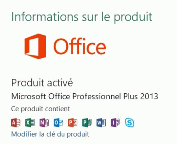

Elle a cette version:
Comment elle l'add ?
office2013
Sur 2013 il faut installer l'add on : comme je l'ai dit c'est intégré à partir de 2016 et donc 2010 et 2013 c'est un add on
