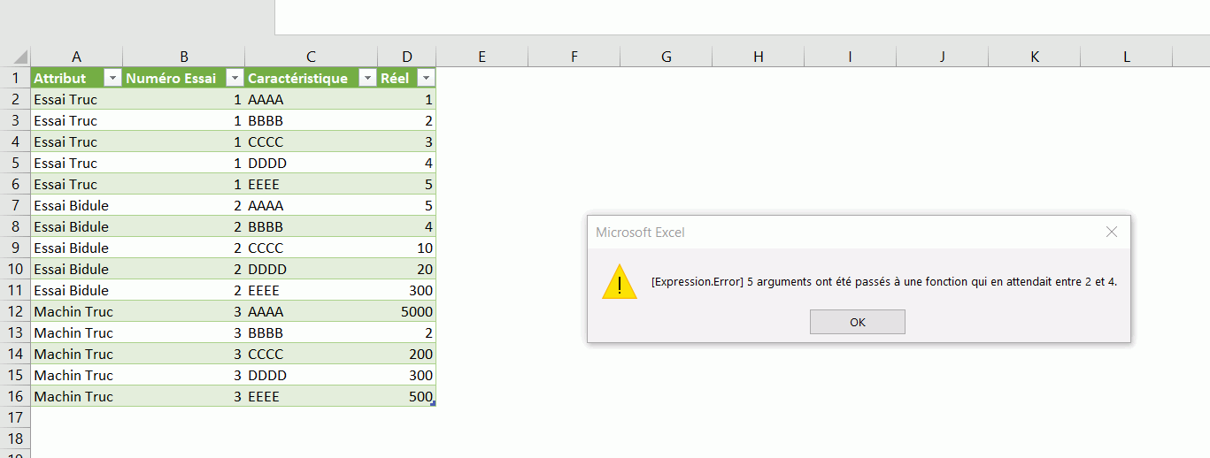

Bonjour JFL,
Hier soir ton fichier fonctionnais sur mon PC Perso (Excel 365)
Mais ce matin je me rend compte que cela ne fonctionne pas sur le PC Pro (Excel 2016)
J'ai cette erreur lorsque j'actualise le tableau:
Je pensais pouvoir copier coller les lignes de code Power Query sur Power Bi mais je n'ai pas accès à ces dernières:
Que puis-je faire ?
Merci,
Gabin
Vous n'avez pas accès à l'éditeur avancé ?

La création d'un index est très basique et a été effectuée via le ruban....
Je vous propose de procéder par vous même à la création de cette étape.
Placez-vous sur l'étape "Lignes groupées", ajoutez une colonne d'index (à partir de 1), renommez cette nouvelle colonne en "Numéro Essai" et ensuite supprimez l'ancienne étape de création d'index.
J'ai réussi ;-)

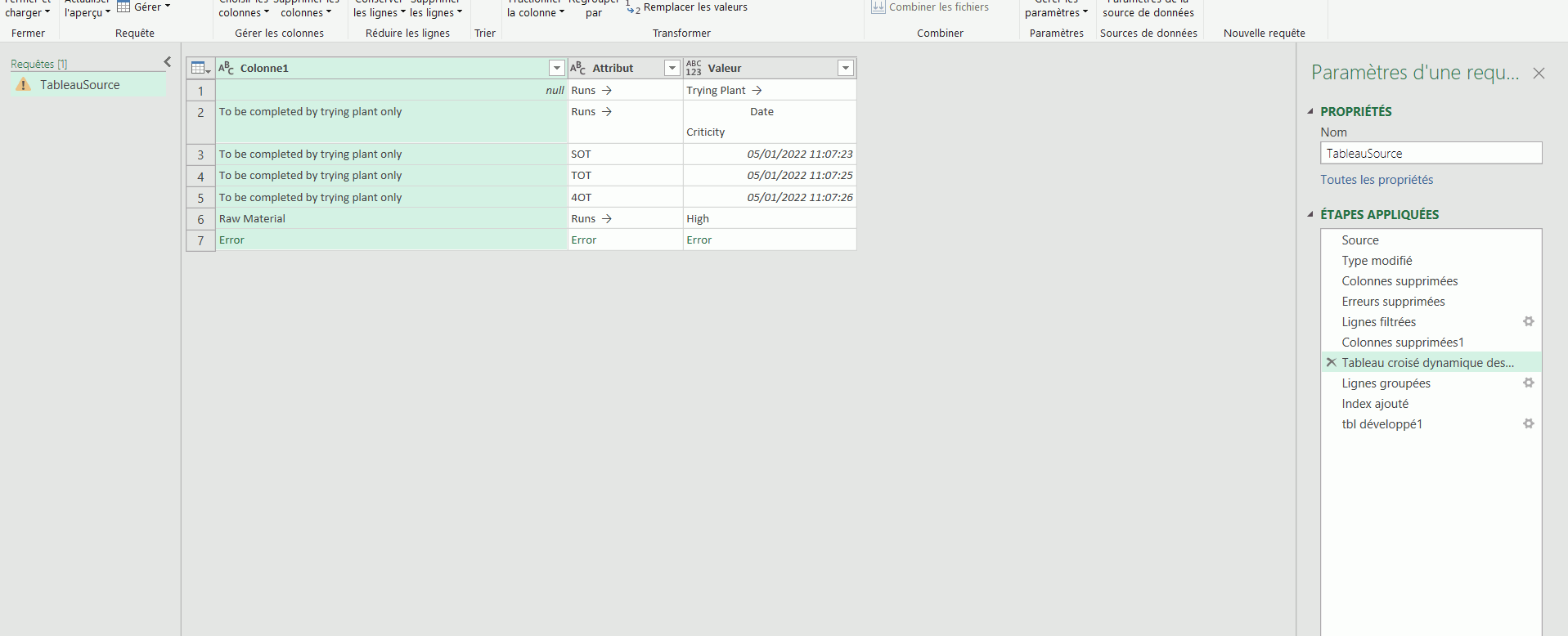

Je suis toujours en galère finalement, je n'arrive pas à adapter avec mon fichier finale si tu pouvais encore m'aider JFL.
En PJ mon vrai fichier pro (que j'aurais du donner dès le début en faite.)
Dans l'éditeur avancé j'ai essayé de mettre en place la ligne "Tableau croisé dynamique des lignes supprimé" que je n'ai pas trouvé via le ruban, étonnamment pas d'erreurs mais dans les étapes appliqué à droites je n'ai plus rien et il ne semble pas y avoir de changement sur mon tableau. Une idée ?

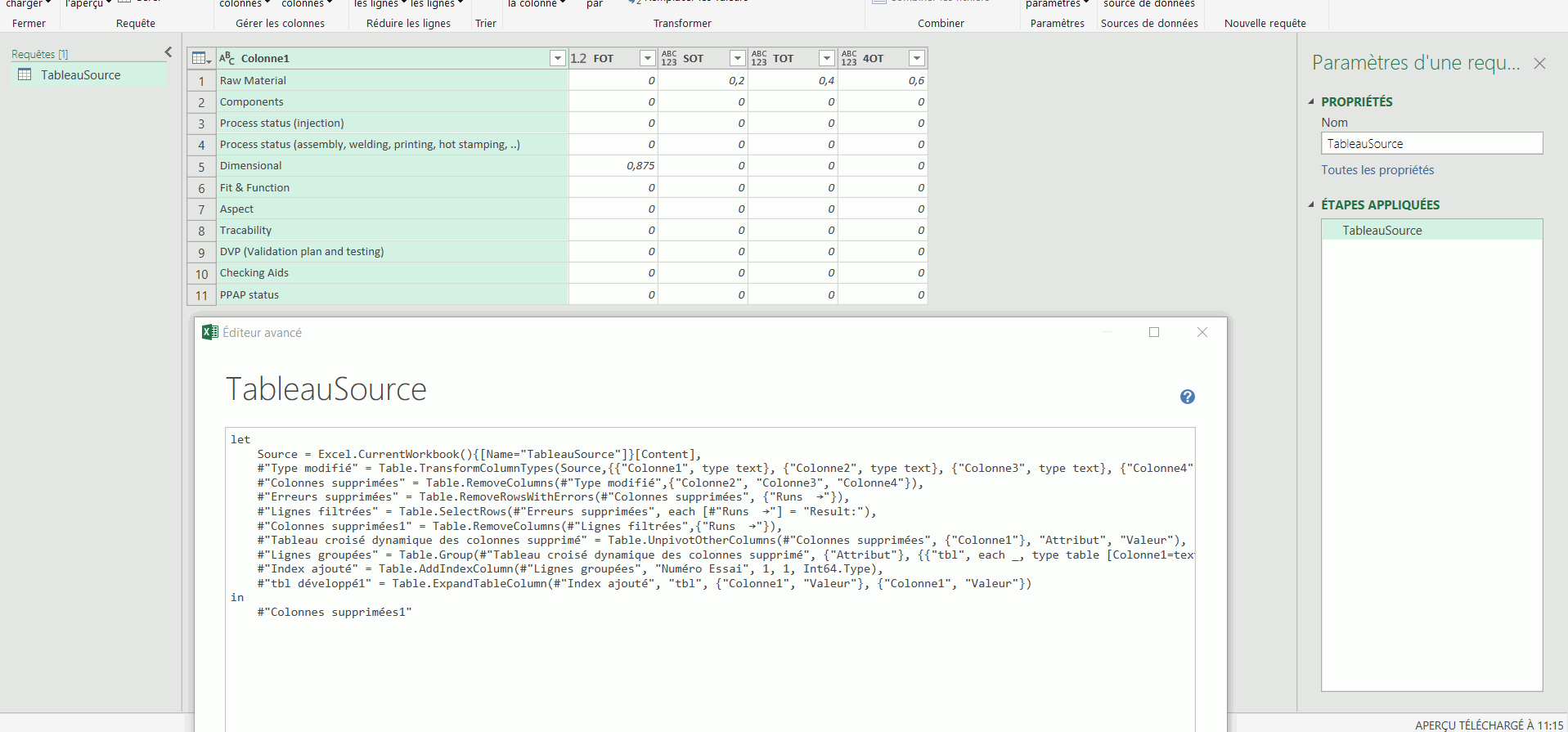

J'ai réussis à débloquer les étapes appliquées en changeant la dernière ligne par:
in
    #"tbl développé1"
Cependant, mon TCD fait n'importe quoi... Il affiche les lignes que j'ai supprimé je ne dois pas comprendre comment le code fonctionne.

Ca y est ça fonctionne !!
Voici le code final dans mon fichier:
En fait je ne comprenais pas que "Colonnes supprimées" c'est en fait une sorte de variable tableau qui correspond à ligne associé donc à l'étape où j'ao supprimé des colonnes ^^
