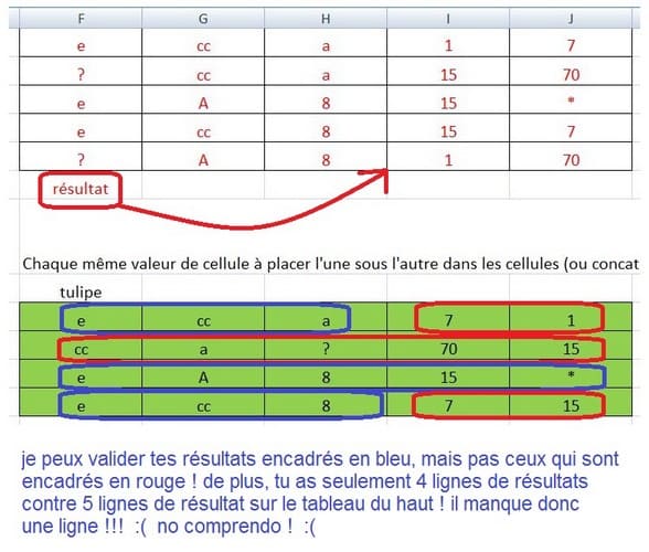

quand j'ai vu qu't'as posté une solution avec un fichier, ça m'a épaté ! mais hélas, c'est pas encore ça :
screen
y'a p't'être un truc spécial dans l'énoncé que t'as réussi à piger ?

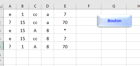

Tableau initial :
tableau initial

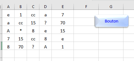

Tableau obtenu :
tableau obtenu
