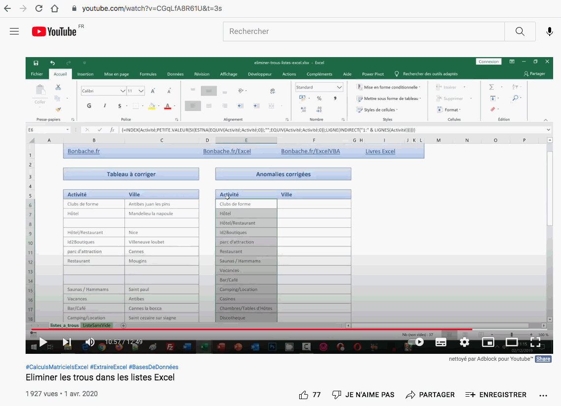

J'essaie de condenser un tableau excel. L'idée est de rassembler les cellules remplies comme dans l'exemple de cette vidéo de Stephane Bonbache:
capture d e cran 2021 12 26 a 21 32 57
(le mec est trop loin pour moi )
J'ai essayé de refaire la même chose sur un tableau (oui, ok, j'ai juste recopié la fonction paske franchement j'ai pas tout compris) et ça ne fonctionne pas: les valeurs récupérées se retrouvent tout en bas du tableau et avec des lignes vides... mais POURQUOI Excel me rejète comme ça!!!!!
