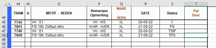

Exemple La ligne ou il est indiqué T et TSIP de la ligne 45 et 47 doit monter dans la partie du tableau tenir
Exemple La ligne ou il est indiqué PS et TPS de la ligne 46 et 48 doit monter dans la partie du tableau Petit service

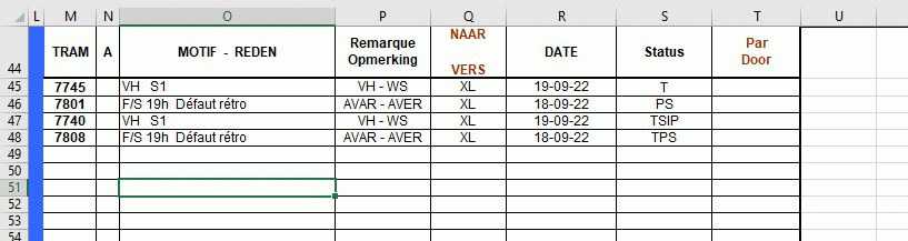

De ce 4e bloc ... les colonnes "Q" (NAAR - VERS) et "S" (Status) n’ont pas de correspondance dans les sections "Ternir ... ..." et Petit service ... ..." des lignes 4 à 43 ...
Que fait-on avec cela ?
"Status" une fois déplacé dans la bonne section n’est plus vraiment utile ...
Reste "NAAR - VERS" ... est-ce que l’on oublie itou ?
si c'est possible je n'ai pas besoin de ce qui est marqué dans ces cellules soit remonter dans le tableau tenir et petit service, par contre est-ce possible lorsque les lignes monte dans le tableau qu'ils leurs correspondes qu'il indique le numéro 99 dans la colonnes G pour le tableau Tenir et dans la colonne R dans le tableau petit service.
Toute a fait il n'est pas utile, parce que la colonne status indique juste s'il faut l'envoyé vers le tableau Tenir ou petit service
T & TSIP vont vers le tableau Tenir
PS & TPS vont vers le tableau petit service
Effectivement il n'est pas utile de le faire monter.

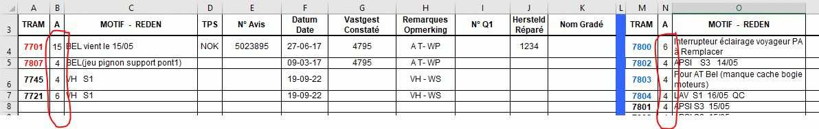

1) Par contre est-ce possible que lorsque les lignes du bloc 4 monte dans le tableau qu'ils leurs correspondes, qu'il indique le numéro 99 dans la colonnes G pour le tableau Tenir et dans la colonne R dans le tableau petit service afin que mes collègues sache que c'est une planification qui vient du bloc 4 et non une inscription manuel.
8

4) j'aimerai aussi quand fonction du numéro qui est inscrit dans les colonnes A et M des blocs 1, 2, 3 et 4 il inscrit le préfixe qui leurs correspond dans les colonnes B et N du blocs 1, 2, 3 et 4 en allant les chercher sur la feuille affectation tram
Exemple: 7701 - 15 / 7807 - 4 ect...

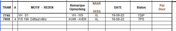

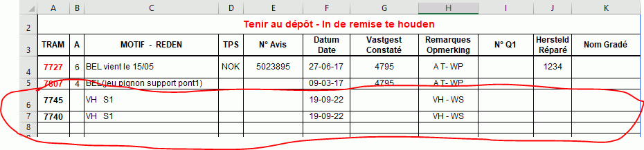

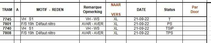

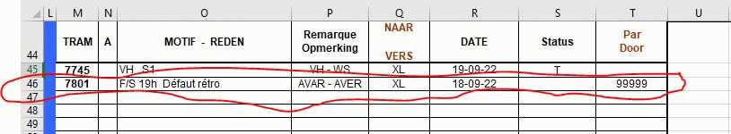

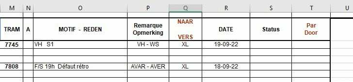

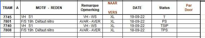

Première situation : on est le 21/09 et sur le bloc 4 ont aperçois qu'il y a les dates du 19/09 normalement il ne devrait y avoir aucune montée
photo avant envoi
1
photo après envoi
On aperçoit qu'il a fait monter les deux premières ligne la 7745 et 7801 alors qu'il ne devrait pas vu que la condition est qu'il fasse monté juste les date du jour même
2

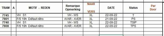

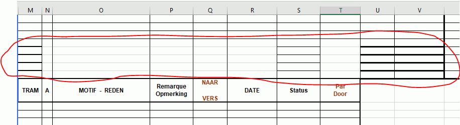

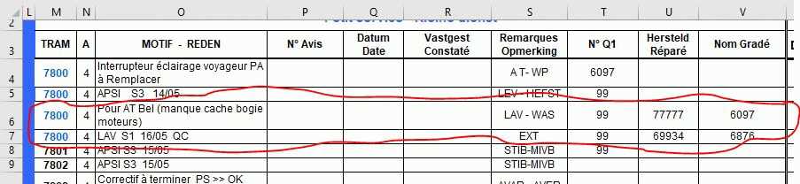

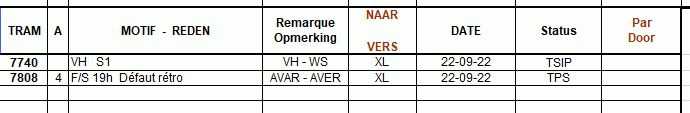

Deuxième situation : on est le 21/09 et sur le bloc 4 ont aperçois qu'il y a 3 dates du 22/09 et 1 du 21/09 normalement il devrait avoir qu'une seul montée celle du 21/09
photo avant envoi
5
photo après envoi
On aperçoit qu'il a fait monter deux lignes une de la date du 21/09 ce qui est normal mais il a fait aussi monté une de la date du 22/09 ce qui ne devrait pas
6

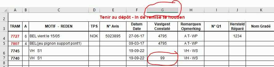

Troisième situation : On aperçoit qu'il y a 4 ligne de la date du 21/09
Photo avant envoi
3
Photo après envoi
Les 4 lignes sont monté ce qui est normal vu que les condition de date était respecté
4

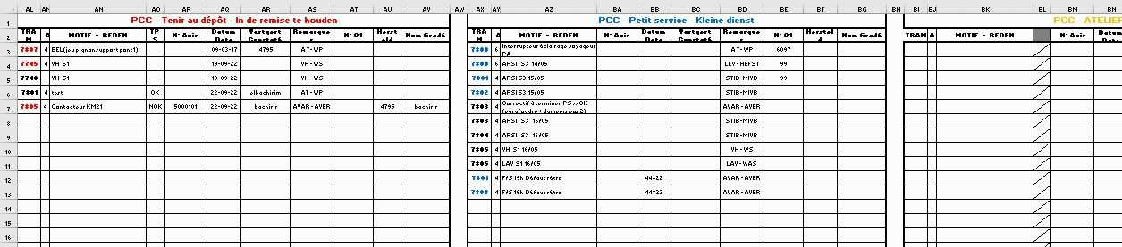

1) J'aimerai que lorsque un numéro soit inscrit dans l'une des cellules de A1 à AJ33 qu'il aille cherchez sont préfix dans la feuille Affectation Tram et qu'il le retranscrit automatiquement dans la cellule qui se trouve à sa droite comme sur la photo ci-joint
capture3

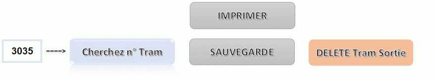

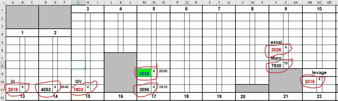

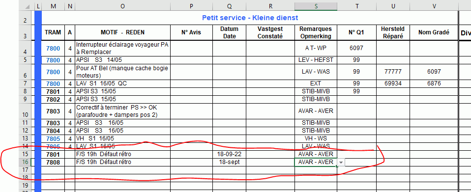

2) Sur la feuille Tableau j'aimerai que lorsque j'inscrit un numéro dans la cellule F38 et que je clic sur le bouton (chercher n° Tram) qu'il me le retrouve sur les cellules de A1 à AJ33 et qu'il me le colorie en vert fluo, voir exemple sur la photo joint
capture1 capture2

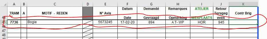

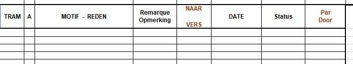

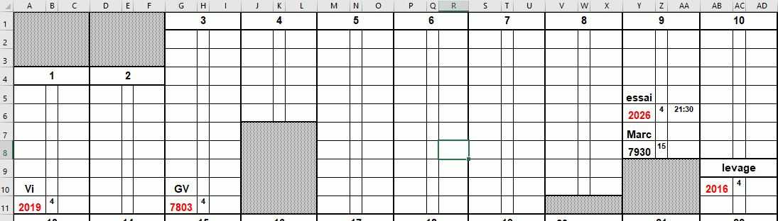

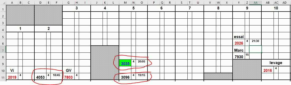

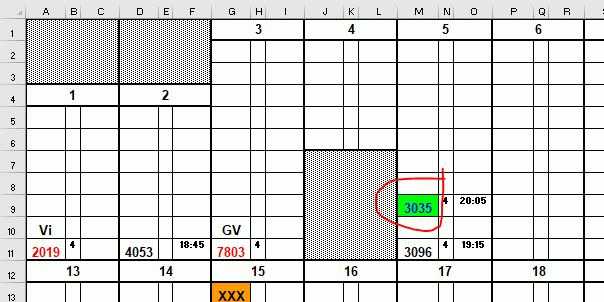

3) J'aimerai que lorsque je clic sur le bouton (DELETE Tram Sortie) qu'il m'efface les numéros, préfix et l'heure qui rentre dans les conditions
Exemple il est 20h03 je clic sur le bouton (DELETE Tram Sortie) il m'efface les cellules entourer en rouge qui se trouve sur la photo ci-joint et ceux qui ont les heures après 20h06 et qu'ils n'ont pas d'heures ne soit pas effacer
capture5
Photo avec les condition remplie on s'aperçoit que la 4053, 3035 et 3096 ont été effacé
capture6
