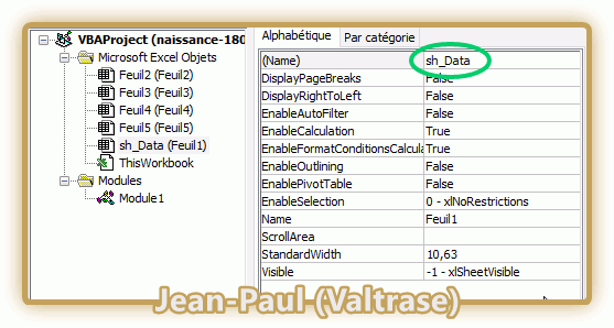

Avec ce code si vous déplacez la feuille dans le classeur cela aura des conséquences...Prenez l'habitude de nommer vos feuilles et travaillez plutôt avec leur 'Codename' plus difficile à changer que leurs noms.
Le code pourrait alors devenir :
Option Explicit
Sub InitialiserFeuille()
    '--- Activer la feuille ---
    If Not ActiveSheet Is sh_Data Then sh_Data.Activate

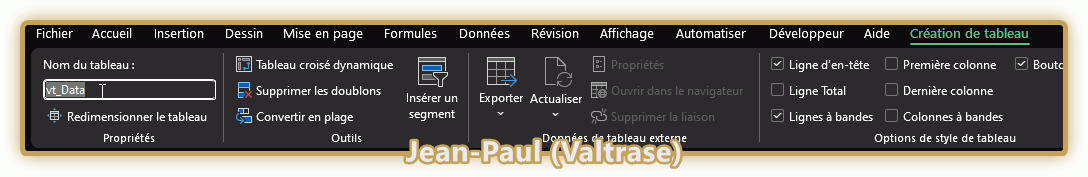

jag8308, Pour utiliser le tableau comme cité dans mon exemple vous devez changer le nom de la feuille et le nom du tableau, pour faire cela sélectionnez une cellule du tableau puis sélectionnez l'onglet "Création de tableau" et changez son nom en "vt_Data".
J'ai ajouté une fonction qui vérifie si une des colonnes après jour est remplie (pour les nouvelles lignes) Je pense que l'on doit être bon là (Si j'ai tout compris)
