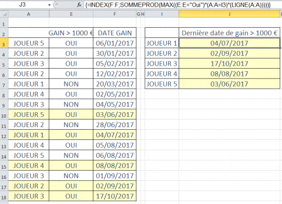

Je souhaite déterminer dans le tableur en pièce jointe, pour chaque joueur, quelle est la dernière date à laquelle il a eu un gain supérieur à 1000 €.
J'ai essayé avec RECHERCHEV mais j'ai du mal à associer la date max et le OUI pour un gain > à 1000 €.

Une matricielle :
=INDEX(F:F;SOMMEPROD(MAX((E:E="Oui")*(A:A=I3)*(LIGNE(A:A)))))

Je suis plus pour la formule matricielle mais au lieu de la date max ça me donne la date min ? Et si le joueur concerné n'a pas de gain > à 1000 € alors ça me donne du coup la date max du joueur 3 pour le joueur 1, et la date max (même si sans gain > 1000 €) pour les autres joueurs...
En fait il faudrait éventuellement, si un joueur n'a pas de gain > à 1000 €, que cela inscrive NON dans la cellule bleue correspondant...
=SOMMEPROD(MAX(($A$3:$A$18=I3)*($E$3:$E$18="Oui")*$F$3:$F$18))

La 2ème formule proposée
ainsi que la première (à condition cette fois que les dates soient classées dans l'ordre croissant) donnent les mêmes résultats :
dates
Merci, même avec les dates dans le désordre tout fonctionne.
