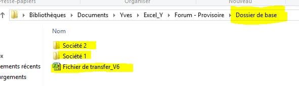

J’ai donc cherché une solution afin de n’avoir qu’un seul fichier de transfert qui fonctionne pour toutes les sociétés et te présente l’avancement actuel.
L’idée de base est que tu aurais tous tes fichiers – à l’exception du fichier ‘’DECOMPTE-BONS-A-FAIRE-VALOIR-SUR-CHANTIERS’’ qui pourrait être placé un peu n’importe où – dans un seul dossier nommé par exemple ‘’Dossier de base’’.
Dans ce Dossier de base, tu placerais le fichier de transfert ainsi qu’un dossier par société, nommé exactement selon le nom de la société. Sur l’image ci-dessous, tu vois qu’au bout d’un certain chemin, j’ai une telle constellation.
Dans le dossier de chaque société, tu aurais les entreprises qui la concernent.
Dans le fichier de transfert, tu aurais nouvellement une liste déroulante en B2 et selon le choix dans cette liste, apparaitraient les entreprises concernées par cette société. Pour faire simple, je placerais la liste des entreprises par société dans les colonnes O et suivantes.
Au moment où tu cliques sur le bouton ‘’Transfert’’, la macro va rechercher le dossier de la société concernée et va y enregistrer le fichier nouvellement créé. Les transferts depuis le fichier ‘’DECOMPTE-BONS-A-FAIRE-VALOIR-SUR-CHANTIERS’’ se font comme avant (je n’ai pas encore apporté les améliorations que tu as demandées).
Peux-tu tester tout ça et me dire ce que tu en penses ?

Bonjour à toi Yvouille,
J'ai bien tester ton fichier. Il marche impeccablement bien. Je n'y vois aucun reproche.
Merci pour cette initiative, j'adore l'idée.
Je me réjouis de voir le résultat final.
Momochi

C'est exact, j'avais par erreur grisée une ligne ... je l'ai donc remis a blanc vite le bouton " sans remplissage".
Donc comment cela se fera-t'il maintenant ?
Une problème persiste apparemment, même après avoir mis les colonnes Débit & Crédit au format nombre.. je dois toujours les remettre à se même format par un clic droit... ?
