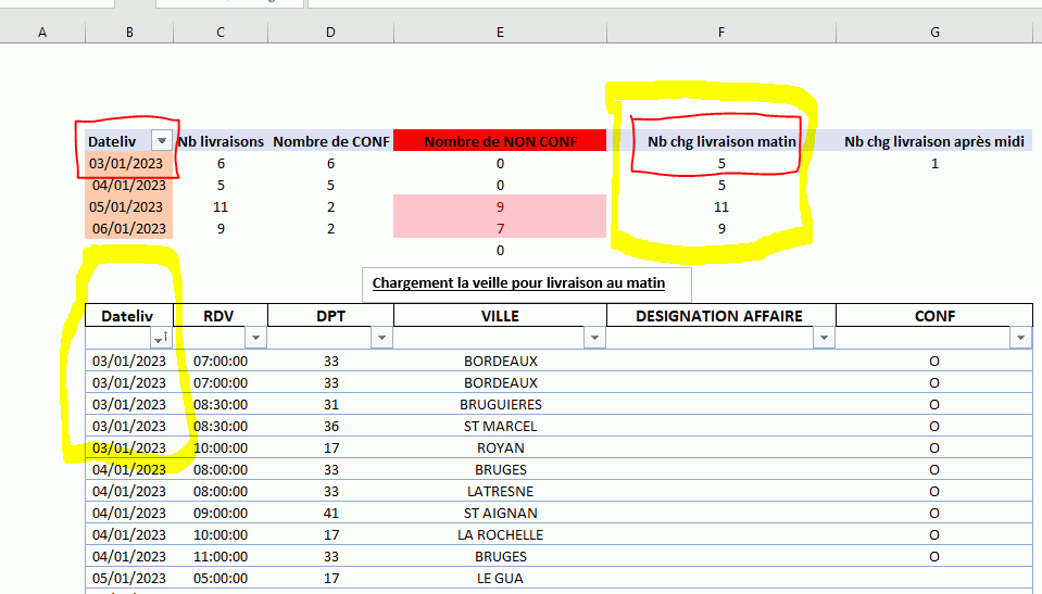

Alors j'ai de nouveau un code VBA a mettre en place.
Celui-ci est lié aux nombres de dates et aux heures de RDV. Juste avant j'ai créé deux tableaux rassemblant les dates et heures de RDV.
Le 1 er : rassemble les chargements de la veille pour livraison le matin (compris entre 5h et 12h30)
Le 2 ème
: rassemble le nombre de chargements au matin pour les livraisons de l'après-midi (après 13h...)
On a un tableau placer au dessus des chargements de la veille.
La colonne "Dateliv" dans le tableau croisé dynamique représente les dates de livraison. J'aimerai me référer par rapport a ces dates là.
L'objectif ici serait de compter le nombre de chargements la veille par date et de les copier dans le tableau du dessus.
Exemple
image chg la veille
Je voudrais compter le nombre de fois que la date "03/01/2023" est indiqué dans le tableau de chargement la veille pour livraison au matin et faire afficher le résultat dans la colonne référente au 03/01/2023 en F6 ( nb chg livraison matin )
Et faire la même chose pour les chargement au matin pour les livraisons de l'après-midi.
J'ai tout de même essayé de mettre en place un code VBA mais ce dernier ne calculait seulement la cellule B6 ( 03/01/2023 ) ce qui me donnait un total de 1.

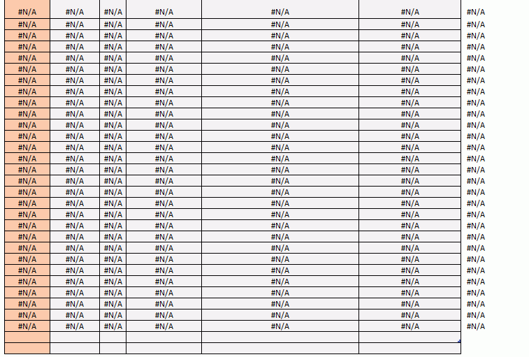

J'ai trouvé une solution pour ma dernière demande, mais aujourd'hui j'ai un problème sur l'importation des données des heures du matin.
J'avais bien repris votre code VBA tout fonctionnait bien et depuis hier une valeur #N/A apparaît lorsque j'ouvre le fichier ( donc dès la macro se lance )
Voulez-vous avoir mon fichier ? C'est le même que je vous ai transmis il y à a peu près 1 mois.
Merci beaucoup pour votre aide !!!
valeur na
Voici ci contre mon code VBA :
