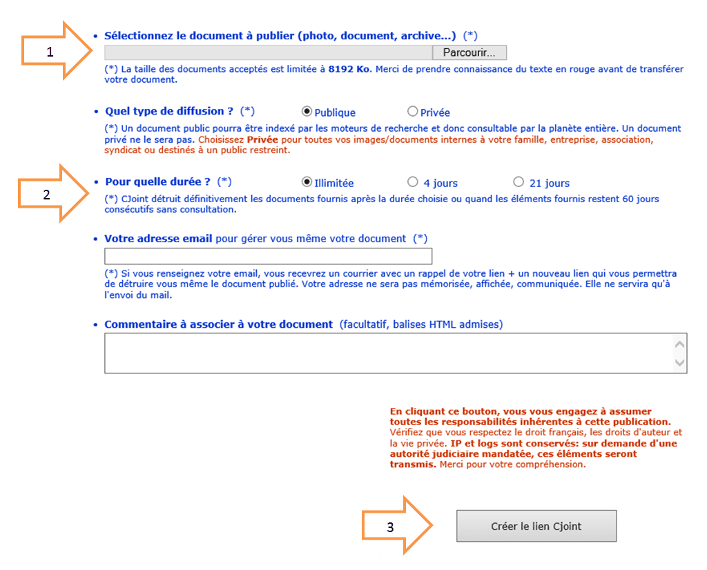

Sinon essaie de passer par le site C-Joint http://cjoint.com/
Car pour l'instant je ne comprends pas ce que tu désires
c joint 2013
Je vais essayer de te l'envoyer demain matin. j'ai déjà essayé avec ts sa mais je n'arrivé pas la dernière fois. Demain je t'expliquerai étape par étape
