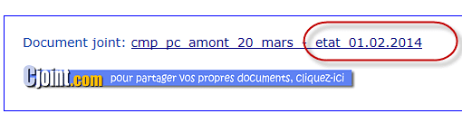

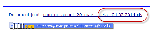

Lorsque j’ouvre ton fichier cmp_pc_amont_20_mars_-_etat_04.02.2014, je vois qu’il comporte l’extension .xls, selon l’image ci-dessous.
11 02 1
Lorsque j’essaie d’ouvrir ton deuxième fichier, il manque l’extension et je ne peux pas ouvrir ce fichier au format Excel.
