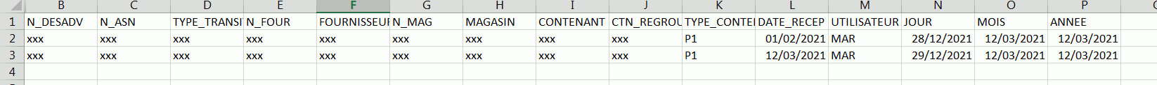

Je vais essayé d’être un peu plus précise. Tous les jours j'ai des extractions que je viens copier coller sur la feuille extract. La feuille volumétrie contient des formules qui sont directement en lien avec la feuille extract pour pouvoir calculer le nombre de marchandises manutentionnées en fonction du type (P1,P2,P3,C1...).

Pour le dernier message, on ne trouve pas de quantité c'est le nombre de fois ou le P1 ou P2 est apparu (NBSI), puisque c'est un historique de manutention l'on retrouve toutes les manutentions.
17fichierpro.xlsx (137.73 Ko)
Je vous ai mis une partie de l'extraction un peu plus longue, qui permet de voir les différents types de contenant.

Comment, dans l'onglet Extract fait-on la différence entre les différents P1 par exemple ?
P1 : palette 80x120, 100x120, 120x125
P1 : palette 80x120, 100x120, 120x126
P1 Palette simple (80x125, 100x125, 125x125)

Merci de votre réponse. Concernant la première question, la formule du NB.SI est une formule de mon fichier de base. Ne pouvant pas déposer mon fichier en public j'ai copier coller le tableau sur un classeur vierge, les formules sont donc en liaison avec mon fichier "original". La différence entre les P1 est une erreur puisque j'ai étendu la ligne pour avoir une ligne similaire et une incrémentation c'est produite désolé pour cette erreur.
