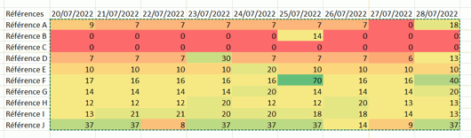

Je souhaite utiliser la mise en forme conditionnelle pour faire ressortir le moment ou le nombre change
Cela permet de pouvoir identifier à l’œil nu le jour à la quantité en stock d'une référence change
Sur un petit tableau comme celui-ci dessus j’ai juste à sélectionner l’ensemble du tableau puis faire une mise en forme conditionnelle.

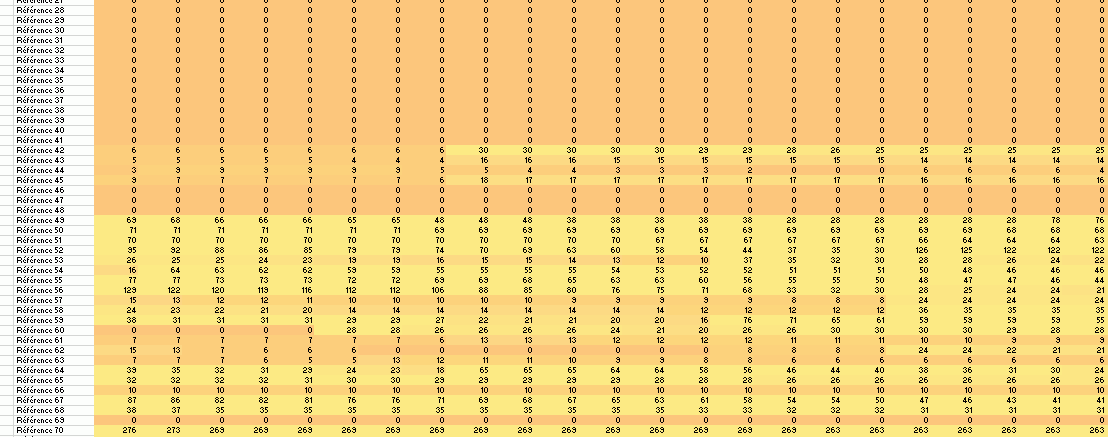

Mais sur le tableau original avec plus de 800 références et 90 dates, lorsque je sélectionne l’ensemble du tableau et effectue une mise en forme cela me donne ce résultat :

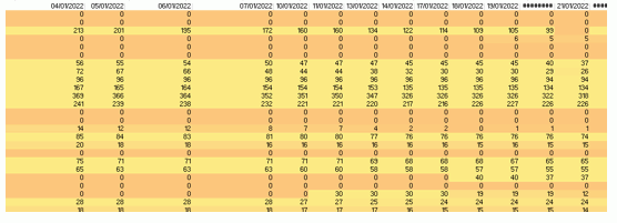

J'ai testé votre code sur la base de donnée exemple et cela fonctionne mais sur la véritable base de donnée avec plusieurs références cela me donne le résultat suivant :
cc 2

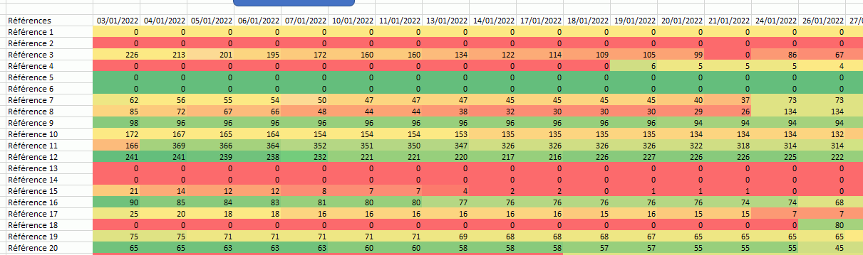

Le résultat souhaité est le suivant sur l'ensemble de la base de donnée :
cc
