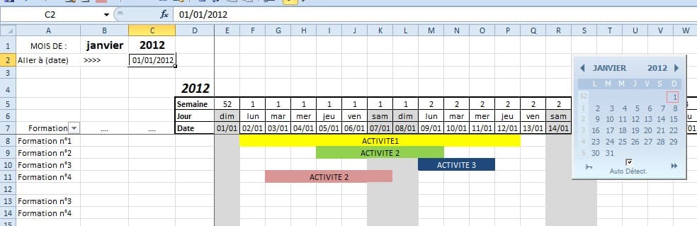

J'aimerais concevoir un modèle de planning "glissant" dont je vous joins "l'esquisse" (planning qui pourrait soit servir individuellement, soit partagé en réseau). En piochant à droite et à gauche, j'ai trouvé les formules permettant de faire glisser les dates du calendrier en fonction d'une date entrée (en C2) qui permette de se déplacer à la demande (j'ai "élaboré" les 7 premières lignes, mais à partir de Ligne8, ça ne suit plus!).
Voici mes problèmes :
1) les activités (entre des dates données) que je rentre dans la matrice E8NE101 ne restent pas en relation avec les dates correspondantes lorsque je fais "glisser" le calendrier (que je rentre une nouvelle date en C2) et les dates d'activités initiales ne sont plus respectées.
2) J'aimerai pouvoir fusionner les cellules correspondants à une activité donnée comme ci dessous :
.- Voir "Extrait tableau.jpg"

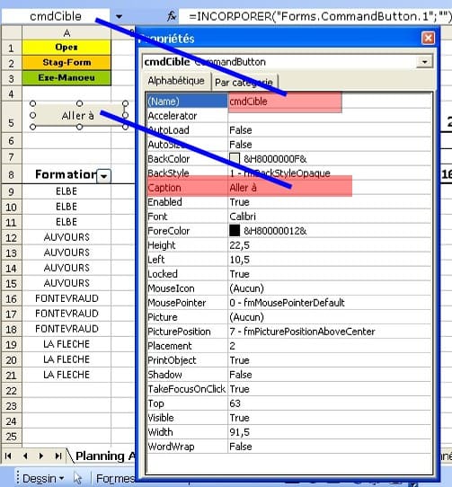

Pour créer le Bouton, tu affiches la Barre d'outil contrôles, tu sélectionnes le dessin du Bouton, tu dessines ton Bouton
Dans la barre de formules, tu as quelque chose du genre
=INCORPORER("Forms.CommandButton.1";"")
Dans la Zone de nom (à gauche de la formule citée ligne au-dessus) et au-dessus du A de la colonne A, tu tapes cmdCible et tu valides. Tu mets le texte que tu veux sur le Bouton.

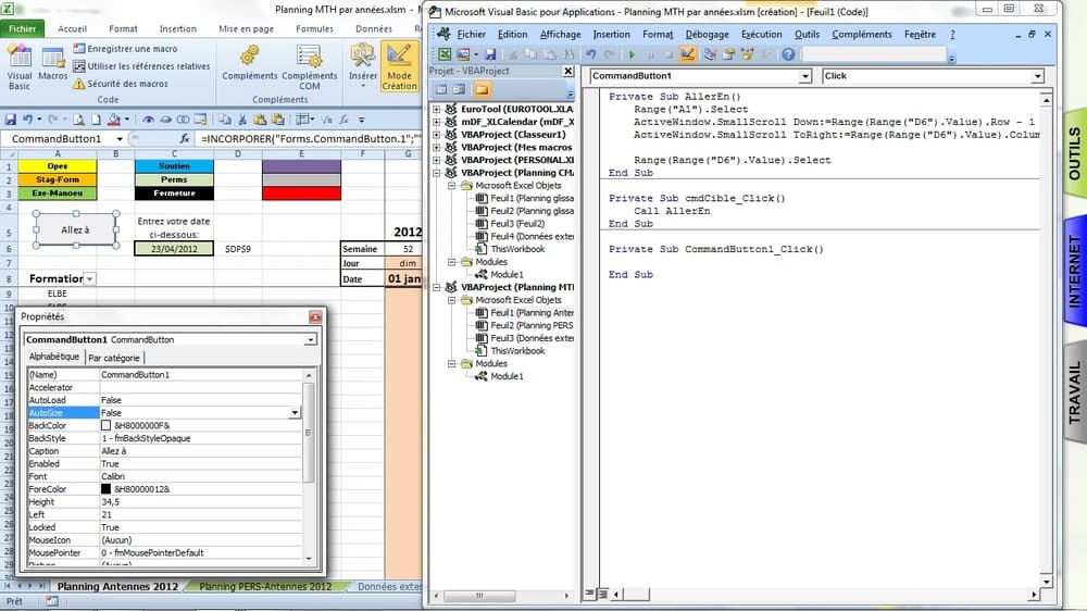

Le code du bouton de commande est-il le bon (j'y comprends rien, je ne connais pas le langage VBA!)?
Private Sub AllerEn()
Range("A1").Select
ActiveWindow.SmallScroll Down:=Range(Range("D6").Value).Row - 1
ActiveWindow.SmallScroll ToRight:=Range(Range("D6").Value).Column - 1
Range(Range("D6").Value).Select
Private Sub cmdCible_Click()
Call AllerEn
Parce que si c'est ça, ça ne marche pas.

Le Code est bon. C'est sur les propriétés qu'est l'erreur. Voici la correction.
