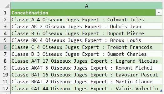

Avec une solution Power Query.
Si vous ne connaissez pas Power Query, copiez collez votre tableau de 100 000 lignes dans mon fichier et actualisez.
let
    Source = Excel.CurrentWorkbook(){[Name="Tableau1"]}[Content],
    #"Type modifié" = Table.TransformColumnTypes(Source,{{"Colonne1", type text}, {"Colonne2", type text}, {"Colonne3", Int64.Type}}),
    #"Lignes filtrées" = Table.SelectRows(#"Type modifié", each ([Colonne3] <> 0)),
    #"Type modifié1" = Table.TransformColumnTypes(#"Lignes filtrées",{{"Colonne3", type text}}),
    #"Personnalisée ajoutée" = Table.AddColumn(#"Type modifié1", "Concaténation", each "Classe "&[Colonne1]&" "&[Colonne3]&" Oiseaux Juges Expert : "&[Colonne2]),
    #"Autres colonnes supprimées" = Table.SelectColumns(#"Personnalisée ajoutée",{"Concaténation"})
in
22concatener-ek.xlsm (32.48 Ko)
