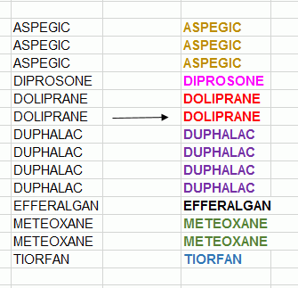

Je vous demande de m'aider à appliquer automatiquement des couleurs différentes dans les cellules excel qui sont différentes comme si-dessous:

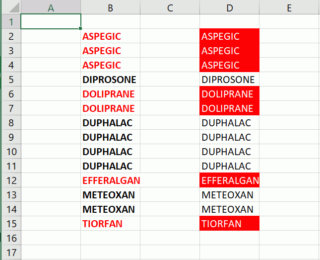

Bonsoir feirouz, 21Formatic, LooReeD, tulipe_4, bonsoir à tous,
Je tente ma chance avec une solution qui s'écarte un peu de la demande.
Une MFC qui permet de différencier les textes :
=EST.IMPAIR(SOMME(--($B$1:$B1<>$B$2:$B2)))
mais avec une seule couleur, soit sur la police ou sur le remplissage de la cellule :
Voila, visuellement cela peut faire l'affaire.
Un classeur test :
Bonne soirée à tous
AL 22
Merci à tous pour vos réponses; mais malheureusement ce n'est pas ce que je cherche..
Pour 21Formatic; je veux dire par "sans conditions": détecter automatiquement les contenues des cellules et mettre une couleur différente pour chacune (bien sur mettre la même couleur pour les doublons)...

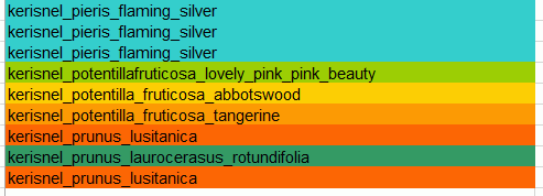

Exemple ...
