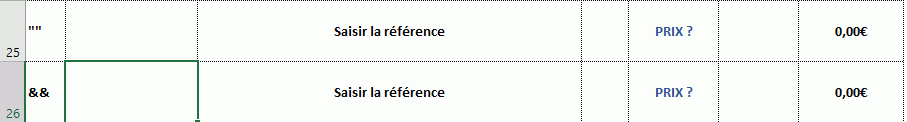

J'essaye de créer un code qui permet de re-initialiser des cellules sur la ligne que je sélectionne. Je ne suis pas sur d'utiliser la bonne méthode. Je voulais dans un premier temps selectionner une ligne style 25 ou 25 et mettre mes formules de re-initialisation suivant la colonne, lui donner une sorte d'ordre à suivre.
image image

par exemple si je selectionne la ligne ou une case de la ligne 26, j'aimerais que dans la colonne A ma cellule se clear, dans la (B:C) pareil, dans la D, la recherche V etc etc .

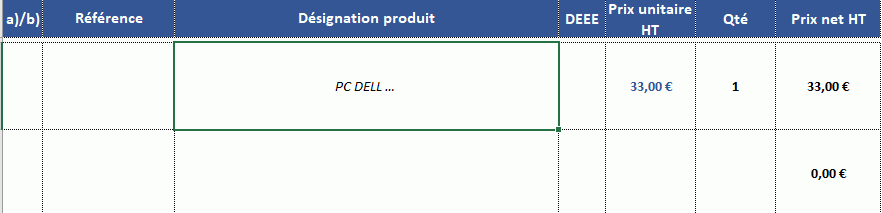

Je remarque que mon problème n'est pas clair. Je ne veux pas supprimer mes formules sur la ligne mais je souhaite justement les insérer.
j'ai une ligne de base avec différente formule (celle la) :
Des fois je rentre d'autres valeurs etc etc genre comme ci-dessous :
j'aimerais pouvoir remettre la première ligne de référence dans n'importe qu'elle ligne ou je suis.
avec mon code actuel, je re-initialise que la ligne 25 et non la ligne selectionné.

Pour faire simple ma ligne de référence, je ne l'utilise pas toujours des fois je la modifie selon certain cas et du coup je supprime les formules dans la ligne. Je veux donc pouvoir les remettre directements
