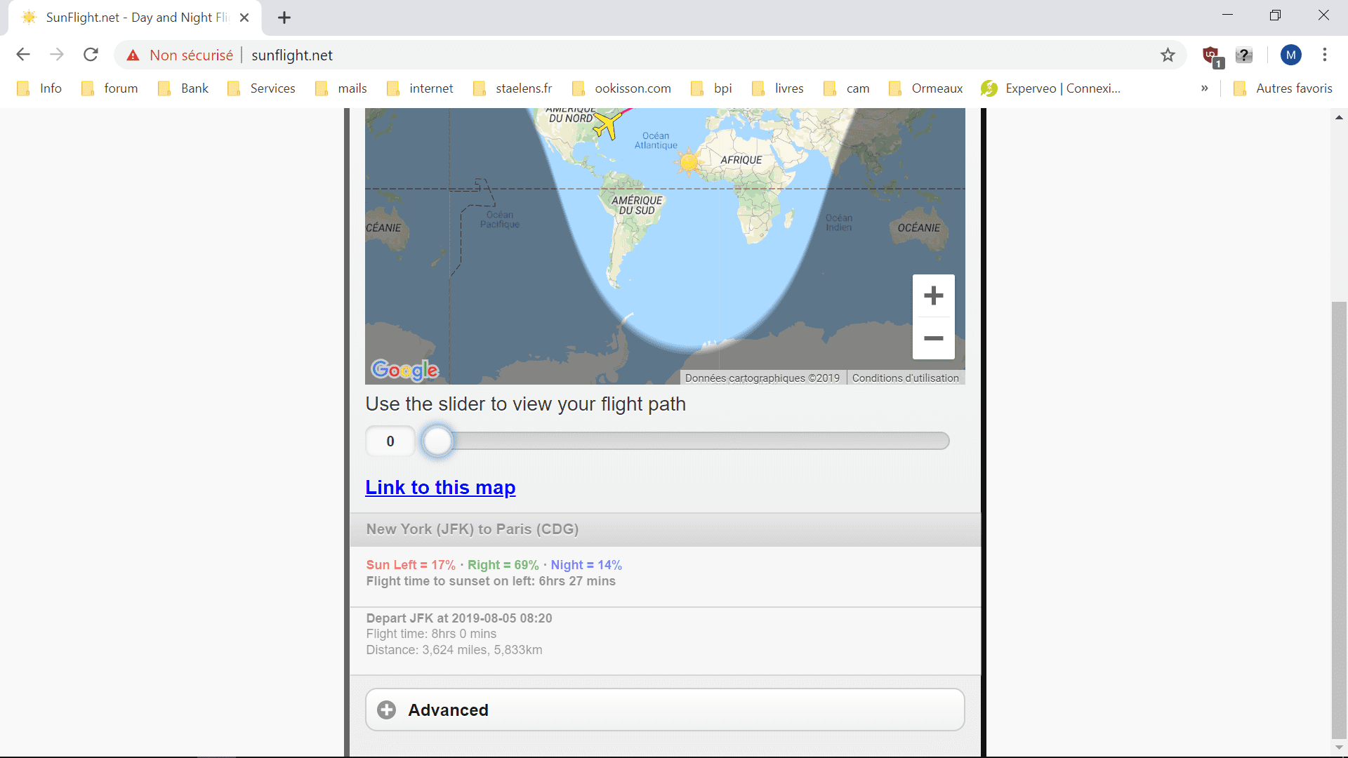

Cependant, je viens de trouver un site pas mal (http://sunflight.net) qui permet de visualiser le "truc".
D'apres leur site:
Sun Left = 41% · Right = 8% · Night = 51%
Flight time to sunset on right: 1hrs 50 mins
Depart LBG at 2019-09-27 17:15
Flight time: 8hrs 15 mins
Distance: 3,621 miles, 5,827km
Je ne comprends pas ce que veut dire " flight time to sunset on right " ?

2- le site est génial en effet !! http://sunflight.net
3- "flight time to sunset on right" c'estr la partie de jour à droite du point grisé qui figure la nuit
4- je trouvais presque 5h mais avec 8h25 de temps de vol (j'avais fait une erreur de retranscription)
si je mets 8h15 de temps de vol, je trouve 4h37, le site donne 4h12, la différence est liée -comme je l'évoquais- soit à l'altitude, soit à la trajectoire orthodromique ... je vais regarder de plus près, mais cela m'étonnerait que j'arrive à corriger !

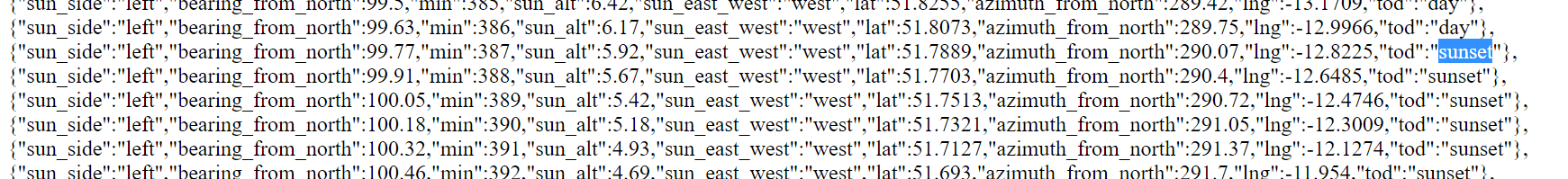

Voici un exemple :
http://sunflight.net/ajax/ajax-flight-route-manual.php?origin=JFK&destination=CDG&departure_datetime=2019-08-05%2008:20&duration=480
capture d ecran 808 capture d ecran 810
et on y trouve bien le résultat en minutes "total_minutes_night":68

1- dommage que tu n'aies pas la possibilité de calculer avec le site, voici en photo ce que cela donne
