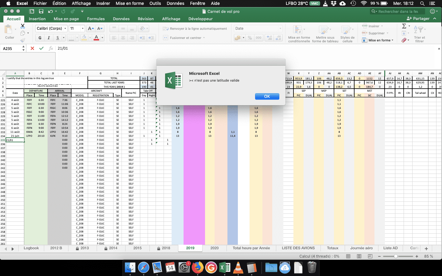

Merci, ca marche avec le nouveau fichier. Par contre je ne sais pas pourquoi, je ne trouve pas la même valeur que toi
capture d ecran 2019 08 14 a 18 10 57
Par contre, j'ai toujours cette erreur quand la cellule est vide et que je rentre qqch dedans.
2 fois chaque erreur quand je remplie la date et une fois chacune pour les terrains
capture d ecran 2019 08 14 a 18 12 36 capture d ecran 2019 08 14 a 18 12 28
Recopie la formule en colonne R après avoir introduit les valeurs. C'est lié à la recherche des horaires de coucher et lever du soleil. Il faudrait que j'imagine une solution tant que les valeurs ne sont pas rentrées.
