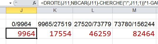

voici une capture d'écran, en gros je voudrais que les chiffre en rouge ce calcul automatiquement suivant l'intervalle du dessus

Bonjour le forum,
J12 : =DROITE(J11;NBCAR(J11)-CHERCHE("/";J11;1))*1-GAUCHE(J11;GAUCHE(CHERCHE("/";J11;1)-1))
calculs

mais ca me mets #valeur!
Voir le fichier joint.

je pense que je me suis mal exprimé, en faite tu as le chiffre 2 329 600€ qui ce trouve toute a gauche du tableau, au dessus tu as les intervalle qu'il faut que je calcule, sur ce chiffre la tous les intervalle seront rempli donc pareil, mais des fois je vais avoir un chiffre comme 30 000 ou la les premier seront plein mais les autre pratiquement pas voir pas du tout, du coup moi ce que je voulais c'était qu'il calcul par rapport au chiffre de base ne nombre que j'aurais dans chaque intervalle.
est ce mieux expliqué ou pas du tout ?
