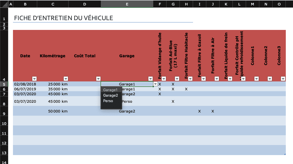

Je suis en train de me faire un tableau excel pour suivre et calculer le cout des entretiens de mon véhicule.

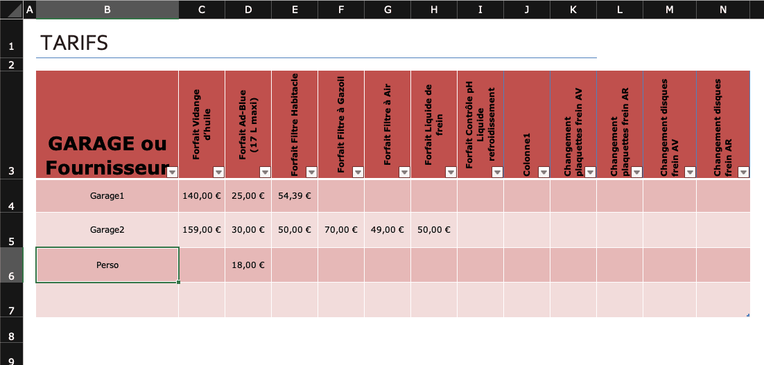

J'ai dans un feuille les tarifs associés à un garage pour divers forfaits d'entretien.
capture d ecran 2020 06 09 a 22 38 16
Dans une autre feuille de calcul j'ai placé les divers éléments d'entretien que je veux (ou ai fait) dans différents garage :
capture d ecran 2020 06 09 a 22 38 04
Sachant que dans cette feuille, le choix du garage est fait avec une liste déroulante faite à partir de la validation de données.
Bref, je souhaiterais que dans la case (colonne) "Coût Total" soit fait la somme des travaux effectués en fonction des prix liés au garage sélectionné dans la colonne garage, les tarifs étant présents dans la première feuille...
Je ne sais pas du tout comment y arriver, j'aurais besoin d'un bon coup de main.
edit : je joins le dit fichier excel dans les fichiers joints ^^
Merci d'avance
