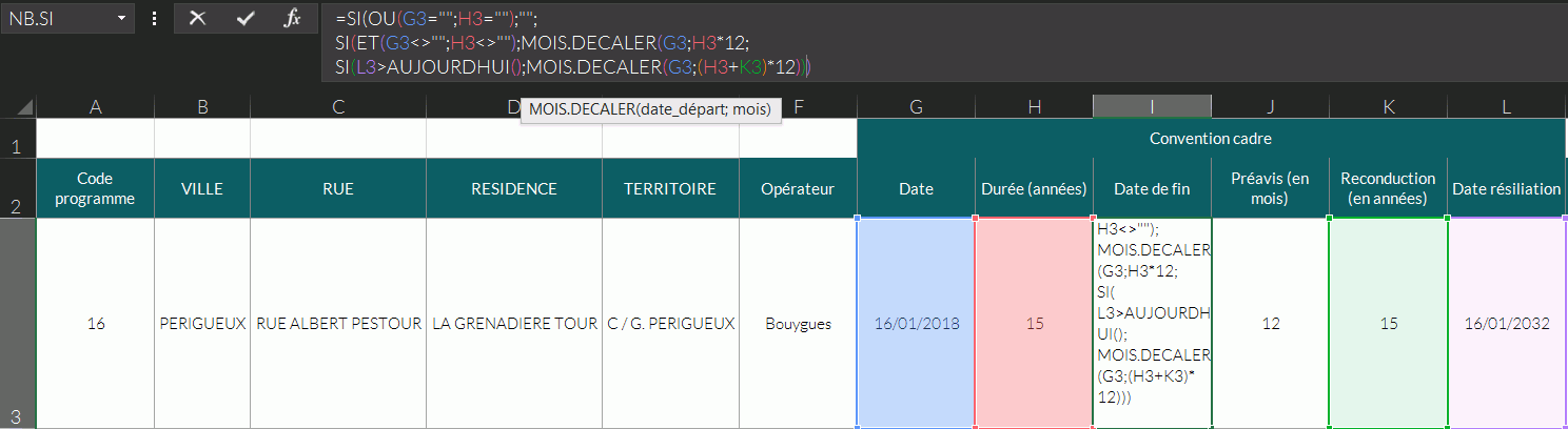

Je souhaite automatiser la date de fin d'un contrat avec une tacite reconduction.
En premier lieu, la date de fin (I3) en ajoutant la durée du contrat (H3) à la date signature (G3), là ça semble fonctionner (16/01/2018 + 15 ans)
Ensuite, si la date de résiliation (L3) est dépassée, je souhaite que la date de fin (I3) se mette à jour en ajoutant la reconduction (K3) à la date de fin (I3) : (16/01/2018 + 15 ans + 15 ans)

Merci beaucoup, mais j'ai un autre problème.
La reconduction ne se calcule qu'une seule fois. Il faudrait qu'elle se renouvelle tant que la colonne "Date de résiliation/colonne G" reste vide.
Est-ce que cela est possible ?

Je pense qu'il faut rajouter une notion de nombre de renouvellement pour avoir une formule qui reste lisible.
