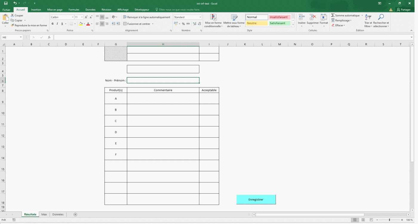

J'aimerai inserer un bouton "Enregistrer" sur mon onglet "Résultat" et que lorsque je clic sur ce bouton les données inscrite dans les cases Commentaires soit automatiquement retranscrite dans un nouvelle onglet qui aura le nom et prénom indiquer sur l'onglet "Résultat" et que les données de l'onglet résultats soit éffacé.

Ensuite j'ai fait des screens pour te montrer un peu comment je voudrais que sa fonctionne ( ps : ne fait pas attention au bouton que j'ai mit en bleu je testais du coup le mode création mdr ^^)
int inf test screen

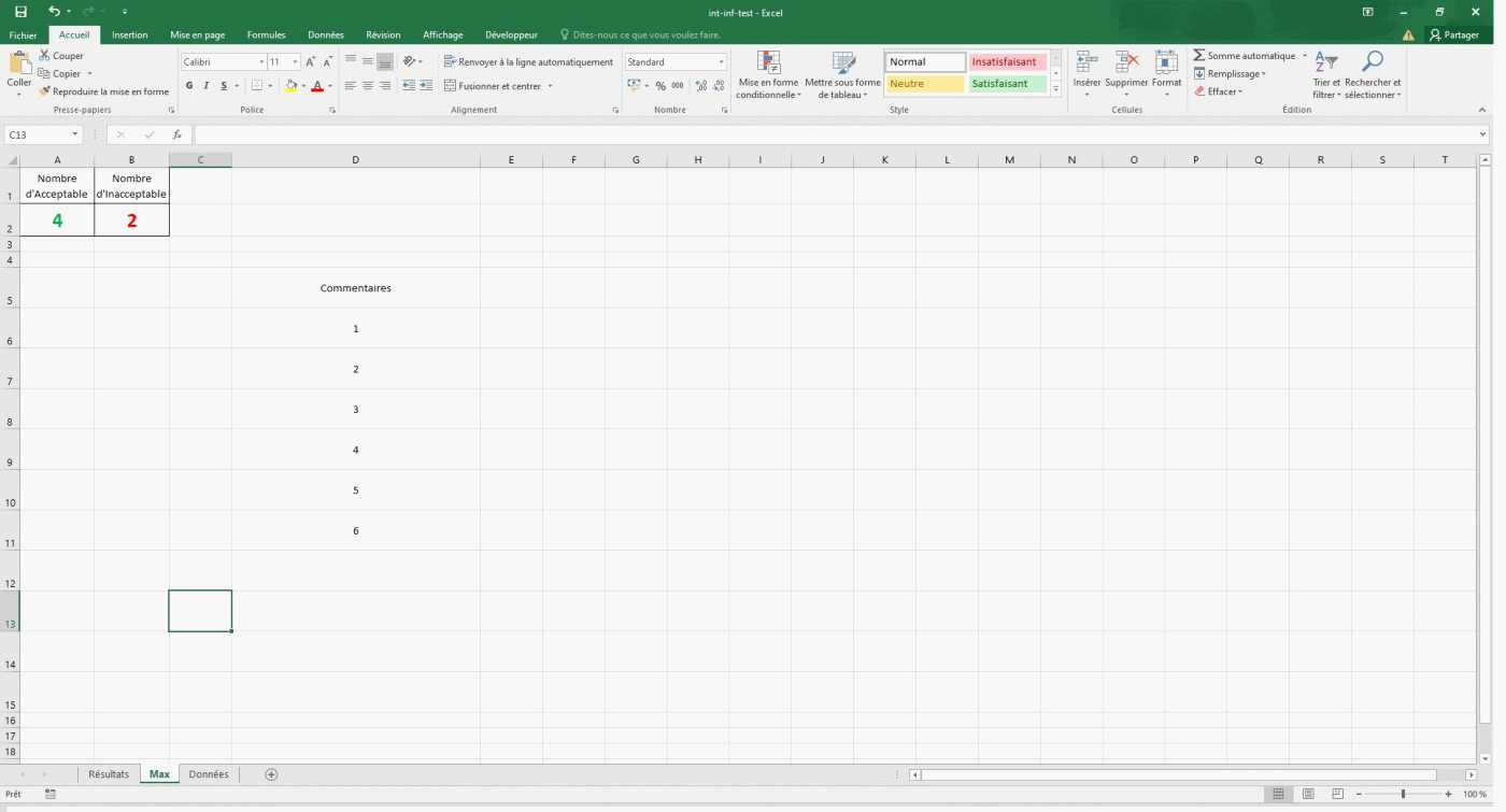

Voici le formulaire rempli ensuite on clic sur le bouton enregistrer ce qui va créer l'onglet max et donner le screen suivant
int inf test screen2

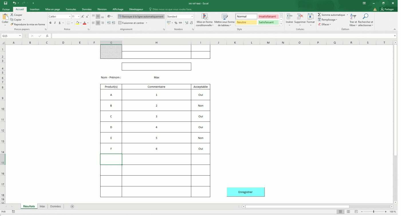

et si on revient sur le formulaire de départ sa donnera ce screen :
int inf test screen3
