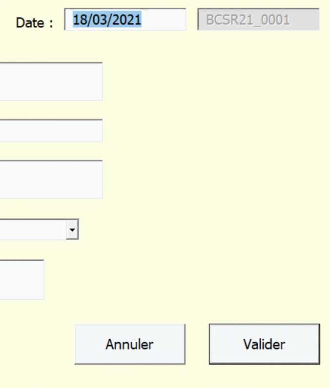

Premier problème: Je n'arrive pas à trouver de code ou de fonction qui permette de générer un numéro automatiquement suite à la validation du formulaire, de manière à attribuer une référence unique à cette saisie (N° de bon de commande). Sachant que je veux mon numéro sous une forme bien précise avec une partie fixe :"BCSR21_" puis suivi des numéros qui évoluent de ligne en ligne "0000"
Deuxième problème : Il faudrait qu'une fois la ligne complétée, si je relance mon formulaire cela s'inscrire sur la ligne suivante, en sauvegardant la précédente.

J'ai défini la propriété Tag des contrôles avec une valeur correspondant à la colonne où les contrôles renvoient leur valeur. J'ai rajouté une TextBox qui affiche le numéro de commande automatiquement.

En effet un autre a été plus rapide, pour autant je vous remercie pour le temps passé sur ma feuille! Je vois en effet que vous êtes allé vers un chemin qui, pour mon niveau de débutant, semble plus compliqué à comprendre et à apprendre.. mais je me suis concentrée et j'ai réussi à cerner vos manips grâce aux commentaires à chaque ligne que j'ai beaucoup appréciés ^^' et j'aime beaucoup votre idée pour la TxtBox elle apporte un plus à l'utilisation du formulaire, puis cela améliore l'esthétique de ma boîte de dialogue !
