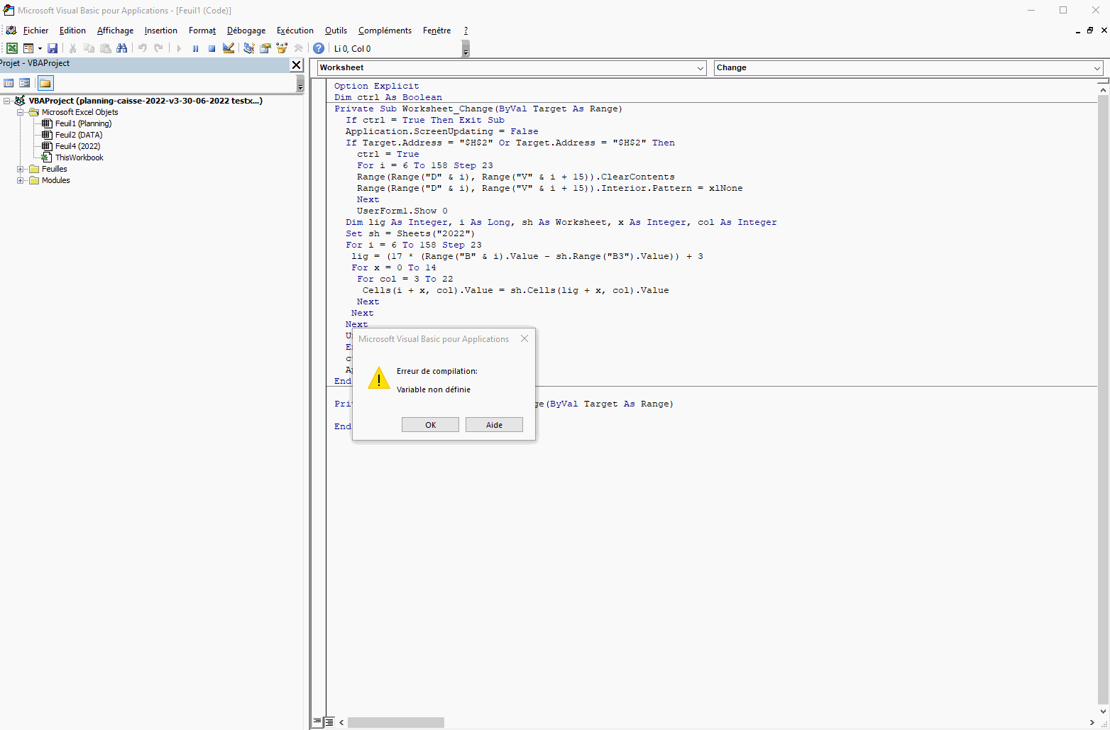

Merci pour le fichier. Ca semble ressembler à ce que je recherche. Je n'ai pas pu tester car j'ai un souci en lancant la macro
prob macro
N'étant pas encore assez familiarisé avec le VBA et les macro, je ne pourrai pas prendre le risque de modifier la commande sans aide
Une fois encore, merci
Problème corrigé
