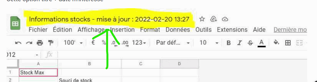

var d = Utilities.formatDate(new Date(), Session.getScriptTimeZone(), "yyyy-MM-dd HH:mm");
fichier.setName(' bla bla ..... : ' + d)
afin d'obtenir le titre du fichier qui change avec la date.

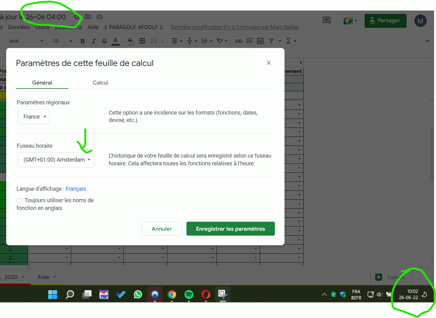

Juste une erreur fuseau - 6 heure comment rectifier ?
si réponse je te remercierais demain certainement Steelson
mbell
ton timezone dans l'éditeur de script n'est pas bon, tu dois être sur New York
clique sur l'engrenage à gauche
Bonjour Steelson,
Bizare sur mon fichier test c'est ok bon fuseau tout est en ordre mais pas sur celui qui est diffusé pourtant sur le même pc donc la même heure le fuseau était le même j'ai juste mis Amsterdan pour voire s'il y aurait une différence mais non
L'image a été prise juste après le changement d'une cellule de la bonne colonne du jour, help.
mbell
Ok après t'avoir relu Steelson j'ai vu que tu parlais de "éditeur" et donc pas celui de la feuille.
P.S.: j'ai mis les deux image afin que les internautes ne ce trompe pas eu aussi
Merci et désolé pour le dérangement.
