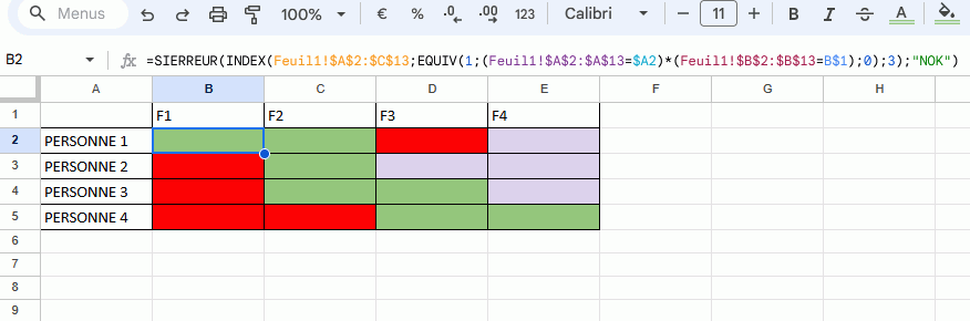

La formule utilisée (en google sheet, idem en excel) en B2 du tableau de la feuille 2:
=SIERREUR(INDEX(Feuil1!$A$2:$C$13;EQUIV(1;(Feuil1!$A$2:$A$13=$A2)*(Feuil1!$B$2:$B$13=B$1);0);3);"NOK")
cela renvoie le contenu des cellules de la colonne C de la feuille 1, auxquelles on applique une MFC pour le fond (idem sur la police pour masquer le contenu des cellules)

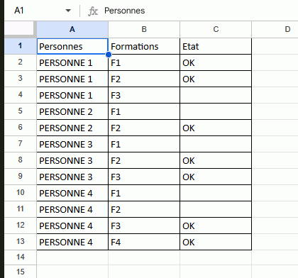

Edit avec visu sur la feuille1
mfc1

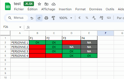

et visu sur la feuille 2
mfc2
Merci, cela fonctionne quand je met la formule dans un google sheet et non dans mon excel.
Comment rendre la police invisible comme dans votre exemple ? Je souhaiterai faire disparaitre le NA et le OK pour avoir uniquement une matrice de couleur sans texte
