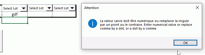

Merci pour votre implication. Cependant ca ne marche pas: metter des valeurs non numeriques dans e4, f4 ou g4 et vous allez voir le probleme. En effet si je rentre une valeur non numerique dans e4 le programme doit signaler l'erreur et doit retourner tant que la valeur dans e4 n'est pas numerique et ne doit pas poser la question voulez vous entrer un autre lot.
j'ai une solution provisoire lorsque 'il s'agit de trois cellule, mais lorsqu'il s'agit de plusieurs comme dans mon fichier d'origine, ca ne marche pas
Et bien j'ai ce message
Qui me semble normal puisqu'il vient de Worksheet_Change
ci-joint la version provisoire dans l'Exemple simple qui a un defaut une fois je rentre une valeur non numerique du numero du lot du lot 3 aucune le programme ne me demande pas de reveni corriger la valeur non numerique
